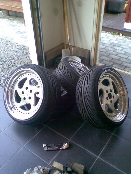

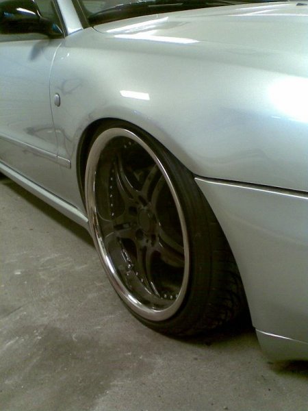

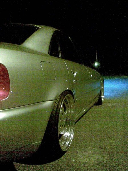

#9 Skrevet Februar 13, 2008 Jeg har hatt 215/40 på 9,5x18 felg, da med et veeeldig bredt dekkmerke og gikk veldig bra og var ikke så ekstremt som det høres ut som Har også liggende felg som er 9x18 med 215/35 nankang ns2 dekk på. Dette passer perfekt mener jeg iallefall. Felga stikker ganske langt ut så er nødt med "smale" dekk og lite gummi da. 215/35 av samme merke har jeg også på 8,5x18 felger.. Passer bra der også.. Første bilde er 9,5x18 med 215/40, andre er 9" felg (fremmerst til venstre) og 8,5" som ligger bak tredje bilde er 9x18 med 215/35. 9" felg (fremmerst til venstre) og 8,5" som ligger bak 0 Del dette innlegget Lenke til innlegg Del på andre sider Flere delingsalternativer...
