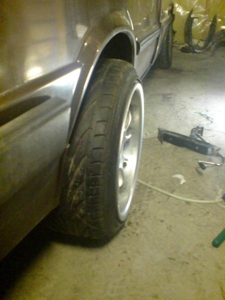

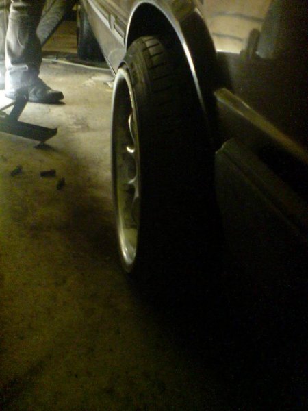

#36 Skrevet Mars 22, 2008 Slikt er til å bli gra av John Andre;) Bilder fra quattroen min. Lånte kun en felg av Roger Hjelmseth her på forumet for å prøve så man får jo ikke noe fullstendig inntrykk av hvordan det blir men man ser jo litt avnstander. Første bilder er bak. 0 Del dette innlegget Lenke til innlegg Del på andre sider Flere delingsalternativer...
#37 Skrevet Mars 23, 2008 hehe fett.. like store som mine? 0 Del dette innlegget Lenke til innlegg Del på andre sider Flere delingsalternativer...
#38 Skrevet Mars 23, 2008 Tøffe felgerer ja;) Nei, det der var 9x16. 0 Del dette innlegget Lenke til innlegg Del på andre sider Flere delingsalternativer...
