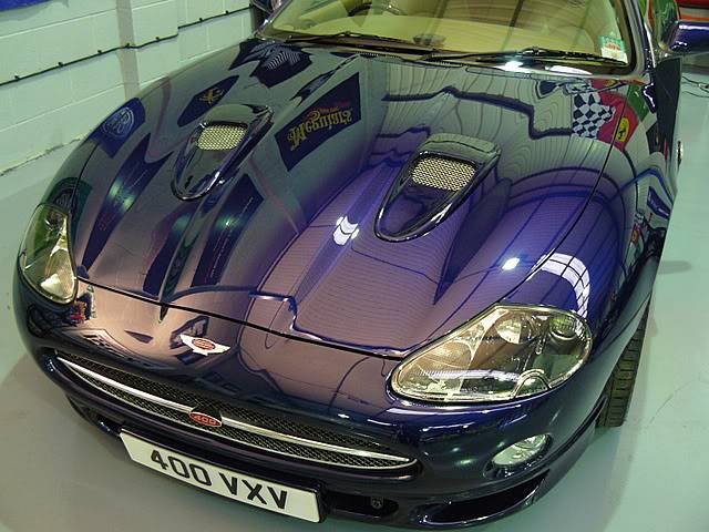

Helt rått!!! Lurer på hva det kosta... Skulle gjerne hatt bilen der, hehe.

Ohhh,det der er rein p....! Det må være helt rått og se hvor blank den ble IRL,respect! :D
Syyyyykt blankt! : eek :
Er ikke sikkert det er så fryktelig dyrt i statene, er jo mange mange tusen folk som holder på med detailing i mer eller mindre proff grad. En som jobber i 3 dager på en bil i USA tar seg betalt men ikke i nærheten av f. eks. han Paul et-eller-annet fra England som vist nok er oppe i 250.000,- for det råeste av det råeste. Men det han gjør er jo en god del HYPE også. Vil tro at en som er flink nok her i Norge kan gjøre nøyaktig det samme på et par dage (kun lakk)...
Sykt!
bruker han sandpapir, type vått, først? Må være veldig fint papir da? Og hva er de andre produktene han bruker? Kan umulig være lett å vite hvor mye han kan "fjerne" uten å ødelegge alt..

Det er våtsliping han gjør, ja.
MEN: før han gjør dette, måler han dybden på klarlakken, så han vet om det trygt å våtslipe, eller om han bare kan rubbe.
DIY:
start med fineste kombinasjonen du har med polish på et lite område med swirls. Funker ikke dette, tar du grovere og grovere til du får ditt ønskede resultat. Til slutt polerer du med den fineste igjen;)
