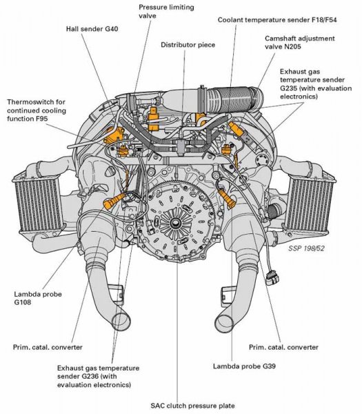

#2 Skrevet Februar 23, 2008 Hei Eksos temp følerne er plassert i bakkant av motorn, er to stk (G235) (G236) en på venstre side av eksosen å en på høyre side. Er en svart liten boks som skrudd i noen fester bak på motoren med en kabel som går ned på eksosen. Er ikke mye arbeid å bytte disse, men billig er de ikke. Byttet begge disse da det kom opp feilkoder, er en vanlig feil på 2,7Biturbo. Når du får opp feilkode på dette reduserer hjernen ladetrykket ned slik at bilen går mye dårligere. Mvh Daniel 0 Del dette innlegget Lenke til innlegg Del på andre sider Flere delingsalternativer...
#3 Skrevet Februar 23, 2008 Et bilde som viser disse. 0 Del dette innlegget Lenke til innlegg Del på andre sider Flere delingsalternativer...
