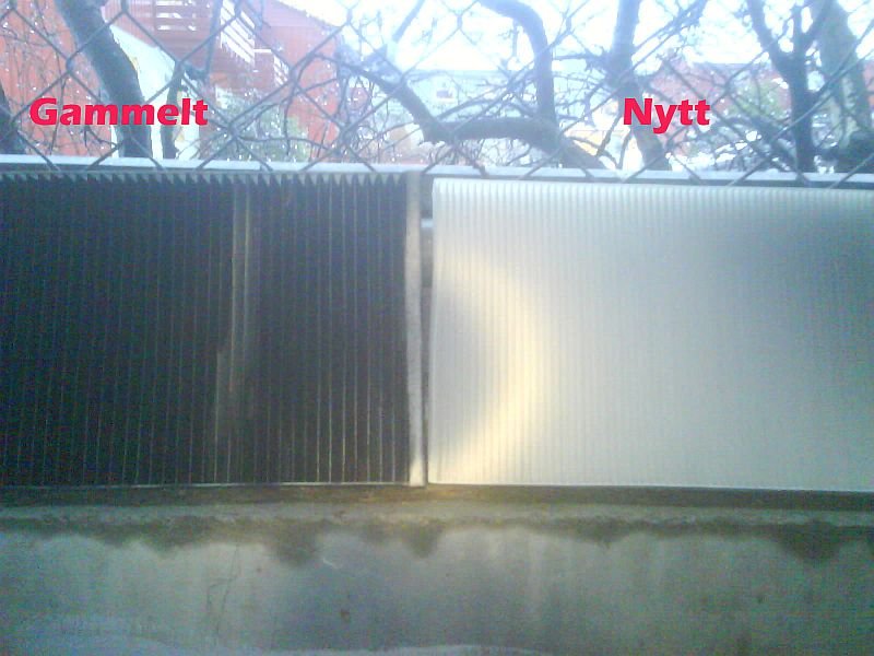

Fikk endelig tutla meg til og skifte dette filteret og ikke en dag for tidligt kan en si:o,jaggu ikke noe mystikk hvorfor bilen har dugga så mye innvendig,kjøpte filteret på Mekonomen her i Haugesund til den nette sum av 258 kr(uten Klubb rabatt,for det har vist ikke klubben vår her i Haugesund)

Å FY F... det er det mest skitne tillfellet jeg har sett :tilber:

hehe ja det kan du si,men litt forståelse på hvorfor har jeg da,er sykt mye anleggstrafikk der hvor jeg bor,ufatteligt mye støv å drit i lufta her når de graver og sprenger og grusveier som en må kjøre på,men skittent va det ja,men duggproblemet forsvant bare delvis nå etter filterbyttet,la merke til at det samles vann under batteriet også,så må ut me batteriet og åpne opp dreneringshullet: mad :,regner me det blir go gang etterpå
