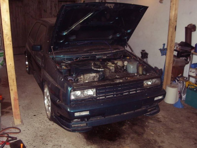

#7 Skrevet Mars 27, 2008 Da kommer det noen bilder 0 Del dette innlegget Lenke til innlegg Del på andre sider Flere delingsalternativer...

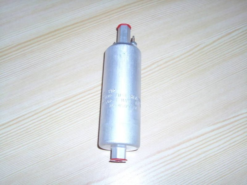

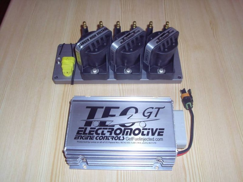

#9 Skrevet Mars 27, 2008 Går fortsatt å venter på motoren, men har gjort klart nesten alt ( tru jeg) til å putte den i bilen Kom noen pakker denne uka. Elektromotive GT Ny bensinpumpe: Walbro 320lh 0 Del dette innlegget Lenke til innlegg Del på andre sider Flere delingsalternativer...

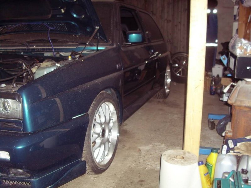

#10 Skrevet Mars 27, 2008 Hvor breie er felga dine a`? 9x18 bak og 8x18 foran men bilen bli lett høy , vurdert å gå ned til 16" igjend 0 Del dette innlegget Lenke til innlegg Del på andre sider Flere delingsalternativer...
#11 Skrevet Mars 27, 2008 er det asa ar1 du har der? Hvilken boltsirkel har Rallye? 0 Del dette innlegget Lenke til innlegg Del på andre sider Flere delingsalternativer...
#12 Skrevet Mars 27, 2008 9x18 bak og 8x18 foran men bilen bli lett høy , vurdert å gå ned til 16" igjend Felgene såg fine ut de Men den blir jo noe høy ja.. Jeg har alltid syns bilen din var fet med Borbet A felgene jeg da:) Bilen kledde også de hvite hocenheinen felgene synes jeg... Du kan alltids få prøve med mine 16" engang om du vil 0 Del dette innlegget Lenke til innlegg Del på andre sider Flere delingsalternativer...

#15 Skrevet Mars 27, 2008 Felgene såg fine ut de Men den blir jo noe høy ja..Jeg har alltid syns bilen din var fet med Borbet A felgene jeg da:) Bilen kledde også de hvite hocenheinen felgene synes jeg... Du kan alltids få prøve med mine 16" engang om du vil Det kunne vi ha prøvd en gang Skal nok klare å skru ned rallyen litt til Men da bli det nok ikke så mye å kjøre med på bane.... Må prøve seg frem me forskjelige felger vettu... he he 0 Del dette innlegget Lenke til innlegg Del på andre sider Flere delingsalternativer...

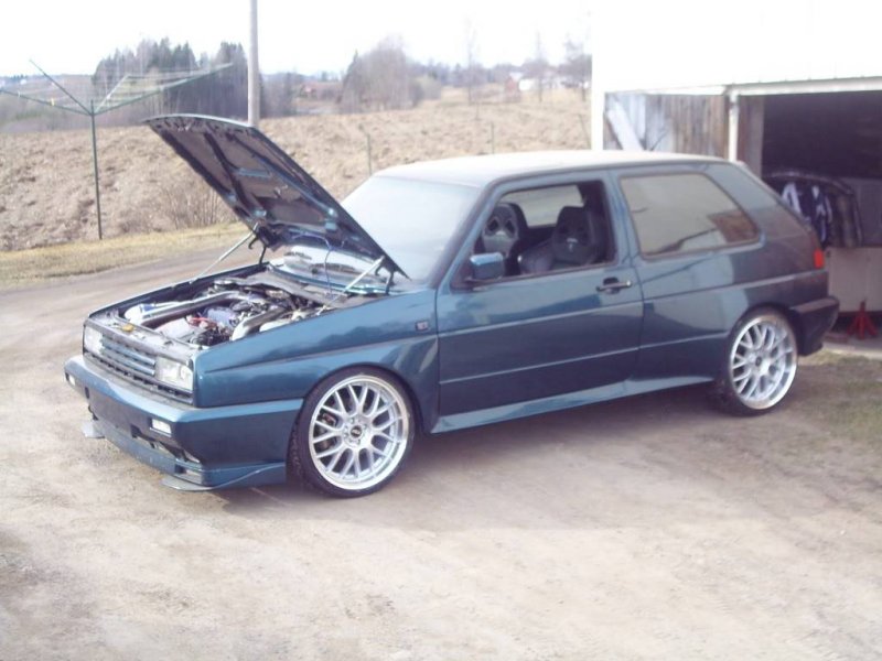

#17 Skrevet Mars 27, 2008 Ser de litt bedre her 0 Del dette innlegget Lenke til innlegg Del på andre sider Flere delingsalternativer...
#18 Skrevet Mars 27, 2008 Som forventet, det der synes jeg var knall bra!! 0 Del dette innlegget Lenke til innlegg Del på andre sider Flere delingsalternativer...
#19 Skrevet Mars 27, 2008 Som forventet, det der synes jeg var knall bra!! Takk synes å de passer bilen, men skulle hatt den ned noen cm til.... Men nå er det å få den på veien som gjelder 0 Del dette innlegget Lenke til innlegg Del på andre sider Flere delingsalternativer...

#21 Skrevet Mars 27, 2008 Det kunne vi ha prøvd en gang Skal nok klare å skru ned rallyen litt til Men da bli det nok ikke så mye å kjøre med på bane.... Må prøve seg frem me forskjelige felger vettu... he he Du har ikke vurdert å valse litt buer da? Skal jo være mulig å valse litt uten å måtte lakkere oppat. Hadde vært griserått å fått de 18"era dine bak skjærmene å skam senket den: smil : 0 Del dette innlegget Lenke til innlegg Del på andre sider Flere delingsalternativer...
#22 Skrevet Mars 27, 2008 Er det denne med Subaru scoop forresten? Da har jeg sett den på våler våren 05:) Jeg er også veldig enig i 16" istedenfor 18". 9x16: rock : 0 Del dette innlegget Lenke til innlegg Del på andre sider Flere delingsalternativer...

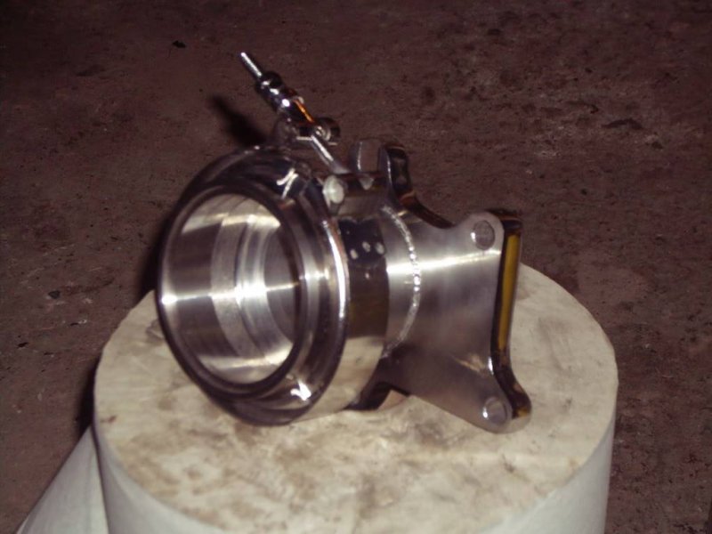

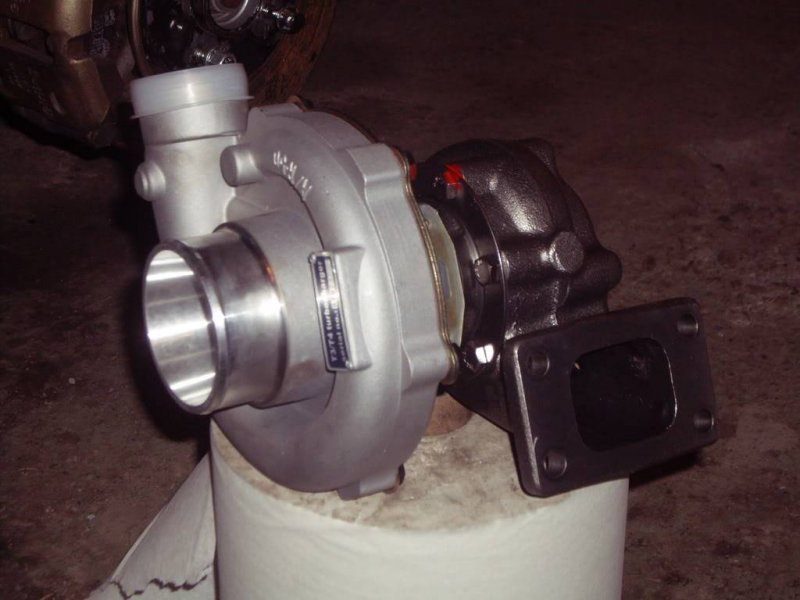

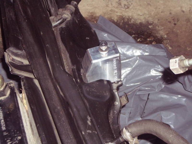

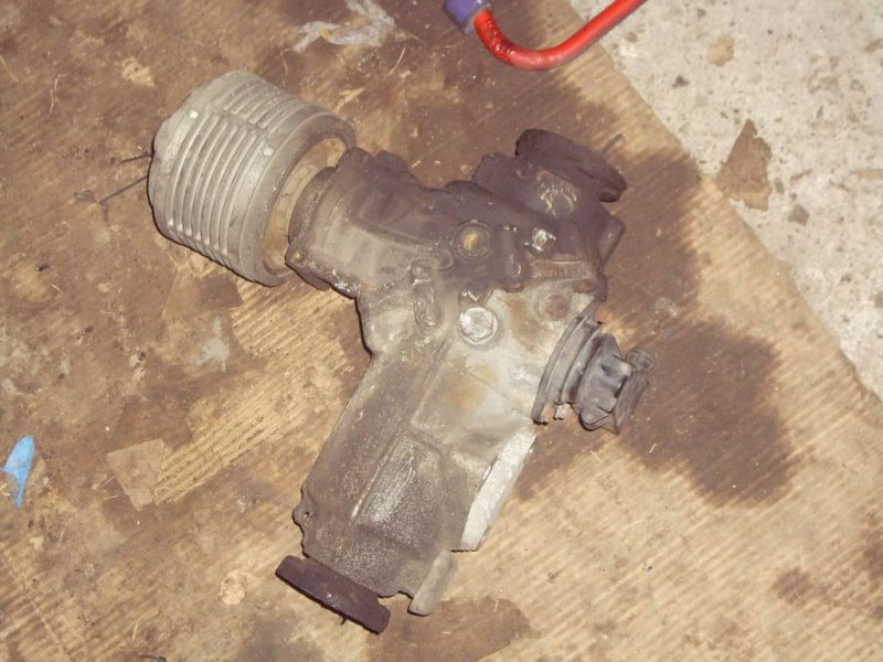

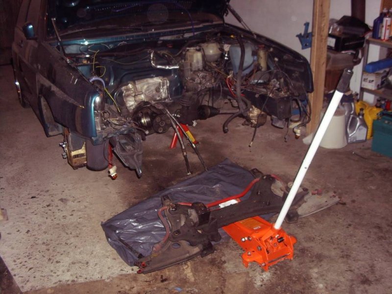

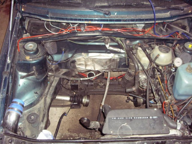

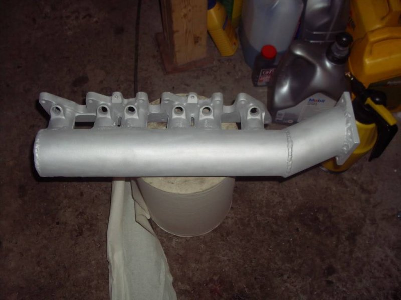

#24 Skrevet Mars 31, 2008 Da har jeg fått gjort litt i helgen demontert bakstillingen for montering av VR6 diff. Satt inn ny bensinpumpe, Walbro motorsport for å mate nye 580 cc dyser. Fremre travers har fått nytt motorfeste, type massivt. Bestilt fra England. Noen flere bilder av deler som venter på å bli montert 0 Del dette innlegget Lenke til innlegg Del på andre sider Flere delingsalternativer...
#25 Skrevet Mars 31, 2008 Sånn motorfeste har jeg også Og det rister godt i bilen:D 0 Del dette innlegget Lenke til innlegg Del på andre sider Flere delingsalternativer...
