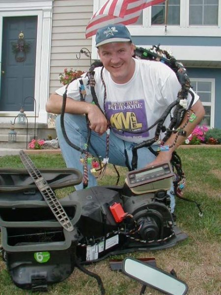

#10 Skrevet September 26, 2004 Her kan du få en anelse av hva som må til... 0 Del dette innlegget Lenke til innlegg Del på andre sider Flere delingsalternativer...
#11 Skrevet September 26, 2004 Mer info her: http://forums.tdiclub.com/showflat.php?Cat=&Number=349796&page=&view=&sb=5&o=&fpart=1&vc=1 0 Del dette innlegget Lenke til innlegg Del på andre sider Flere delingsalternativer...
#12 Skrevet September 26, 2004 Bjørn: Må jeg bytte speilet også? :D 0 Del dette innlegget Lenke til innlegg Del på andre sider Flere delingsalternativer...
#13 Skrevet September 26, 2004 Opprinnelig postet av Rune Sveian Bjørn: Må jeg bytte speilet også? :D Hvis du skal ha regnsensor også ja (han installerte det samtidig...). 0 Del dette innlegget Lenke til innlegg Del på andre sider Flere delingsalternativer...
#14 Skrevet September 26, 2004 Opprinnelig postet av Bjørn Badowski Hvis du skal ha regnsensor også ja (han installerte det samtidig...). Hehe oh Åssen er det kaldlufta kommer inn i bildet egentlig? Det har jeg lurt på flere ganger.. Har det noe med kupevifta og gjøre, siden det er forskjell på denne om det er AC/klima eller ei? 0 Del dette innlegget Lenke til innlegg Del på andre sider Flere delingsalternativer...
#15 Skrevet September 26, 2004 Opprinnelig postet av Rune Sveian Åssen er det kaldlufta kommer inn i bildet egentlig? Det har jeg lurt på flere ganger.. Har det noe med kupevifta og gjøre, siden det er forskjell på denne om det er AC/klima eller ei? Skjønte ikke helt spørsmålet. Hvordan klima/AC fungerer generelt mener du? 0 Del dette innlegget Lenke til innlegg Del på andre sider Flere delingsalternativer...
