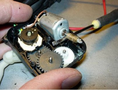

Fant denne, og snakk om en DIY som var midt i blinken. : rock :
Noen som har gjort dette som kan komme med noen stalltips? Hva koster denne motoren ny forresten? : klø :

Fikk tatt ut motoren og rengjort. Monterte den og sjekka at den gikk fra LO til HI. Syns den gikk litt sakte, men den virket med fullt utslag til begge sider. Spent på om det blir bedre varme i bilen nå. Men det finner jeg ikke ut før etter en lengre prøvetur.

Visste det sto en A6 med klima på huggeren på Notodden, der hele fronten var tatt bort. Siden det på denne bilen tok meg 1 et minutt og fjerne delenr 443 820 511A (takk for nummeret Bjørn Olav!) kjøpte jeg denne for en slikk og ingenting.
Åpnet og så at den så grei ut. Byttet ut delen med min gamle etter "oppskriften" jeg linket til tidligere. Voila! Nå funker alt som det skal igjen. :) Har dog fortsatt samme feilmld. + at jeg også har fått feilmld 13.5 (Potentiometern till golv- och defrostklaffen. Statiskt blockerad. Motorn försöker vrida loss klaffen för att lösa felet). Denne feilmld. hadde jeg ikke før jeg byttet. Merker ikke at det er noe feil med denne klaffen da, så regner med feilmld. forsvinner når 8.5 også skal slettes med VAG-COM.

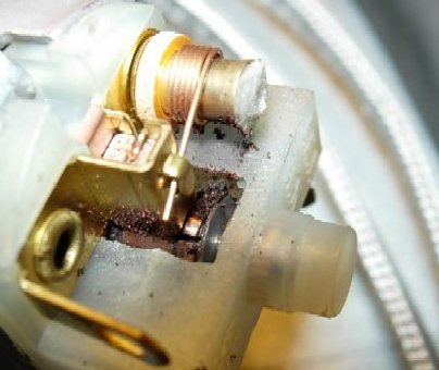

Så til den gamle motoren som ble tatt ut. Den så egentlig ganske bra ut. Den så LANGT ifra like ille ut som motoren til svensken som så slik ut:
Regner med at feilen på min motor lå i at fettet som var brukt mellom tannhjulene og selve motoren hadde ganske frekke avleiringer. Har ikke noe bilde at dette, men ser av enheten til svensken at fettet er rent og pent:

Har akkurat samme feilen og kjørt med dette i 3 år nå og bestemte meg for å endelig ta tak i det.
Jeg hadde ut motoren, tok ut kullstiftene og vasket de og rotoren med sprit.
Deretter kjørte jeg 7vdc med vendende spenning (kjørte motor begge veier) i 30 minutter totalt.
Nå har jeg fettet opp alt, brukte servofett som jeg bruker inni servoene på rc-bilen min.

Ikke la olje/fett komme inn på børster/kommutator, det er nemlig støvet fra børstene om legger seg i sprekkene mellom polene som lager kortslutningene siden motoren går så sakte at den ikke får kastet av seg alt støvet, og da fester støvet seg enda bedre hvis det er fett der. BTDT!
Jeg fetter andre siden. Børstene er renset i sprit og det samme er rotoren.
