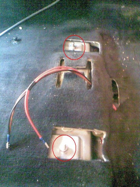

Jeg monterte S4 stoler, men på de festene i karosseriet er det bare 2 hull ferdig fra fabrikk, men ikke noe sjans for å få på en mutter under og plata er såpass tynn at jeg ikke synes stolene forran sitter 100% fast..
Legger ved et bilde av min midlertidige løsning med å få lirka en M8 skrue underifra med en mutter som låser den fast.. Stolen ble skrudd fast i den igjen..
Lurer på og lage til en slags bøyle som går over med en påsveisa mutter under, men det beste hadde vært å sett hvordan det er orginalt..

Jeg lurer også på det samme. Trådstarters løsning var jo grei den, med stor skive under der kan dette være smarte greier altså :)

Det som er dumt om du gjør det slik som trådstarter her, er at plata på stol skinna, som skal ligge mot feste i gulvet blir jo ikke liggende nedpå pga mutteren er i mellom. Jeg funderer på å sveise på en litt tykkere stål bit som passer til sette skinna, samt sveise en mutter til det og muttera felles da ned i metall plata... Dette var det kanskje ikke så mange som skjønnte men :D

Det er nettopp det vettu. Det er forskjell. Men iogmed jeg har 1998 modell, kan det jo kanskje tenkes i mitt stille sind at de laget ''setebjelken'' om jeg får kalle den det. Med skruehull til M8 skrue som disse facelift S4 stolene mine er.. :) De skal skrus med to skruer i hver skinnegang helt fremst.
Mens orginal stolene har monofeste, som du finner i eldre golfer, passat etc etc :)
