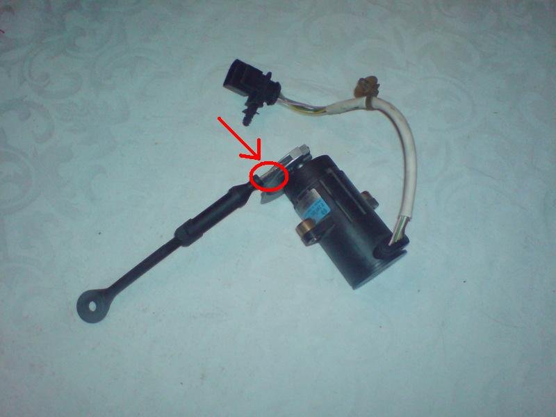

Idag røk den lille wireren på gasspedalen min(se bilde) midt i påska såklart: bh :: bh :: bh :
Noen som vet hvordan den wireren er festa på gass-føleren? tenkte jeg skulle plukke den ned i mårra å få festa på en midlertidlig wire, sånn at jeg kommer meg hjem fra påskeferie:)
Noen som vet om dette selges som en del eller om man kan kun kjøpe wireren og det plast-staget?

Nå har jeg lagt å banna en stund å funnet ut at jeg må ut med pedaler å det som er for å komme til.
Ser den braketten som pedalene sitter på er festet med tre skruer(som jeg ser ivertfall)
Det jeg lurer på, er det bare å skru ut de tre skruene å ta av sylinderene på brems å cluths å ta det ut eller er det noe mer krimskrams?

Eyy! Det er jo bildet mitt ;)
Du må skru ut to av boltene på bremsekraftforsterkeren. De går gjennom torpedovegg og fast i pedalstellet.

Hehe, måtte låne det litt:)
Ok, da får jeg prøve meg frem:)
