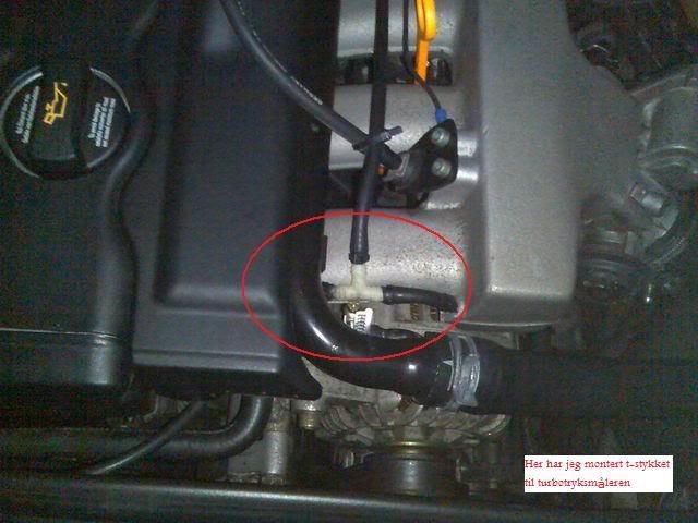

lurte bare på hvilken slange jeg skal koble på turbotrykks måleren, mener jeg har lest ein plass at
den skal koblest på ved resirk dumpen.
og ein liten ting til er det N75 ventilen som er til høgre i bildet på siden av dumpen, vanskelig og skifte denne til ein N75 J ventil.

ingen som har peiling på kor t-stykket som skal gå til turbo trykks måleren skal koblest på ????
bilen er ein 2001 A3 1,8TQ
Spiller vell stort sett ingen rolle så lenge du holder deg på vakum siden :)
finn en vakumslange som går inn på innsuget og koble bare t stykket inn på der.
Skal vel gå å sette t-stykket ditt på slangen som går til map sensoren. Vil tro det er det enkleste.
er den slangen på bildet ? er eit hav av slanger der, er ikkje heilt inne på turbo bil enda. første bil med turbo.

jeg henter nå singnalet fra slangen som går mellom avlastningsventilen og den fremste slangen på innsuget mitt nærmest radiator. Å jeg får det samme resultate dær...
visst du ser på bildet som det er link til nesten heilt øverst.
kommer ladetrykket inn på toppen av resirk ventilen ? er det den slangen som er best og koble seg på ?
ja. den som er tegnet rundt på bildet jeg postet er samme slange som den du mener :) min skal festes der hvertfall! :)
montert t-stykket på slangen som kommer inn på toppen av resirk ventilen. fungerer bra. :) viser -0.8 på tomgang og maks trykk er frå 0,7 til 0,9.
