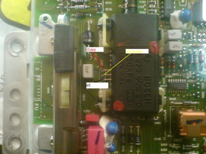

#4 Skrevet Mars 24, 2008 Håper det går bra jeg låner tråden litt. Kan noen gi en beskrivelse av montasjen av Vmap? Må man lodde inn sokkelen til kontakten? Er det anbefalt og sende inn hjerne eller klarer man dette selv? 0 Del dette innlegget Lenke til innlegg Del på andre sider Flere delingsalternativer...
#5 Skrevet Mars 24, 2008 Håper det går bra jeg låner tråden litt. Kan noen gi en beskrivelse av montasjen av Vmap? Må man lodde inn sokkelen til kontakten? Er det anbefalt og sende inn hjerne eller klarer man dette selv? Slik kobler du ny MAP sensor Rød er 12v, gul er map signalet og sort er jord 0 Del dette innlegget Lenke til innlegg Del på andre sider Flere delingsalternativer...
#6 Skrevet Mars 24, 2008 Tror det er 5volt ikke 12volt 0 Del dette innlegget Lenke til innlegg Del på andre sider Flere delingsalternativer...
#7 Skrevet Mars 24, 2008 Tror det er 5volt ikke 12volt Kan nok hende det...sakset det bare ut fra en annen tråd;) 0 Del dette innlegget Lenke til innlegg Del på andre sider Flere delingsalternativer...
