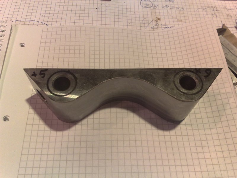

Har nå begynt og lage braketter.
Dette er bare en prototyp.
Var nokså trangt inni der er akkurat plass til brakett.(større skiver hadde jo vært noe: rolleyes)
Men jeg vet nå hvordan den ferdige skal se ut.

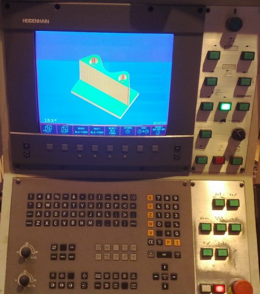

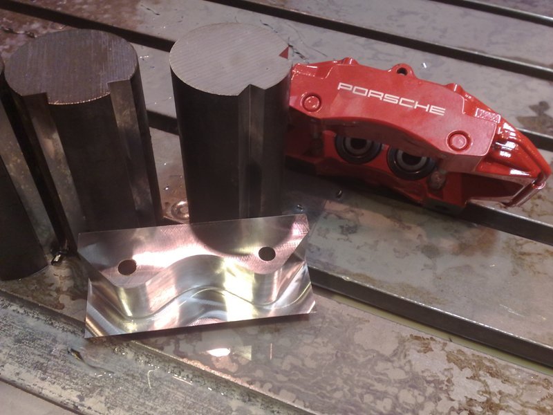

Må endre litt i program for fresing.

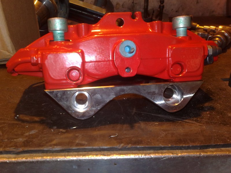

Da var jeg ferdig.
Blir montering i morgen.
Ser unektelig bra ut de greiene der gitt.
