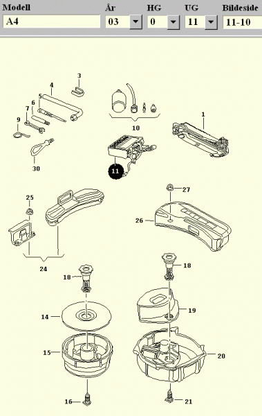

#5 Skrevet September 29, 2004 Her er delene for A4: 0 Del dette innlegget Lenke til innlegg Del på andre sider Flere delingsalternativer...

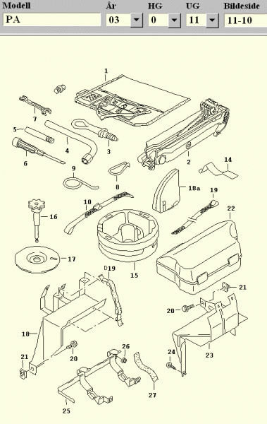

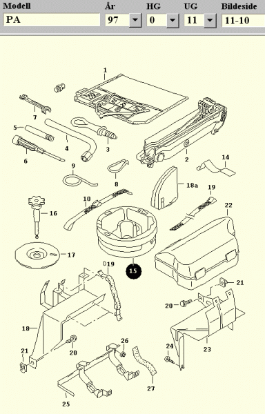

#10 Skrevet September 29, 2004 Opprinnelig postet av Thomas H Stranden Jeg kjøpte iallefall det til min Passat i vår. Sitter å ser på kvitteringen nå, og hvis jeg ikke tar helt feil så er det delenr: 3B0 804 993 Hvis noen kan sjekke det, så skal jeg lete videre, hvis det ikke stemmer. 3B0 804 993 er nr 15 på figuren. 0 Del dette innlegget Lenke til innlegg Del på andre sider Flere delingsalternativer...
#11 Skrevet September 29, 2004 Takker. Bjørn. Har du mulighet til å finne nr på del 16 og 17 også (skruen og lokket). Håper den skruen jeg har på min 2001 mod fungerer. Prøvde nemlig den på 2000 A4 men lokket passet ikke med skruen nr 17 jeg har. 0 Del dette innlegget Lenke til innlegg Del på andre sider Flere delingsalternativer...
#12 Skrevet September 29, 2004 16 og 17 har ikke delenummer tilgjengelig. 0 Del dette innlegget Lenke til innlegg Del på andre sider Flere delingsalternativer...
#13 Skrevet September 29, 2004 Ser at skruen på Passaten er lengre enn på A4. Da er det bare å prøve å få riktig da. Det kan være vanskeligere enn man skulle tro siden "ingen" vet om dette. 0 Del dette innlegget Lenke til innlegg Del på andre sider Flere delingsalternativer...
