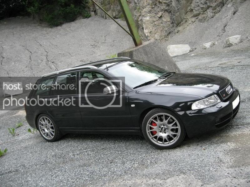

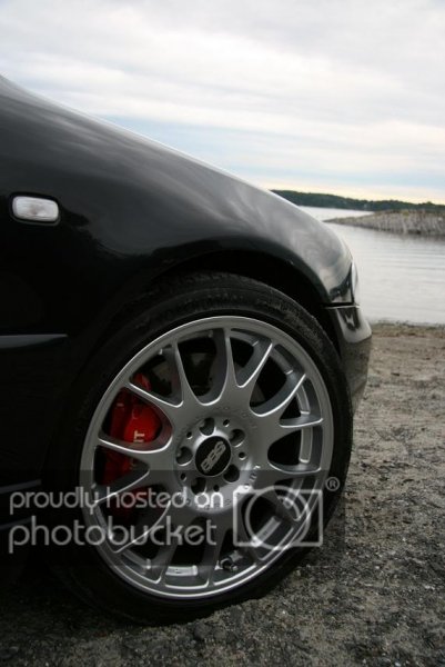

#13 Skrevet Mars 31, 2008 Har du valset skjermene? Bruker du spacere? Ikke noen spacere her nei. Men jeg luurer på om forrige eier sa at det er valset hjulbuer på min, men er ikke sikker. Skal sende han en melding og høre jeg. Du ser forøvrig noen bilder av bilen i linken under her 0 Del dette innlegget Lenke til innlegg Del på andre sider Flere delingsalternativer...
#14 Skrevet Mars 31, 2008 Ikke noen spacere her nei.Men jeg luurer på om forrige eier sa at det er valset hjulbuer på min, men er ikke sikker. Skal sende han en melding og høre jeg. Du ser forøvrig noen bilder av bilen i linken under her Takk for hjelp! Utrolig fin bil med de felgene ! Noen onde tunger mener felgene er "utbrukt" men who cares så lenge bilen er drit fin :-) Er det forresten 8,5" du bruker og? 0 Del dette innlegget Lenke til innlegg Del på andre sider Flere delingsalternativer...
