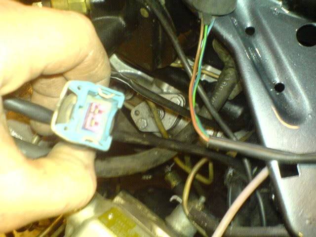

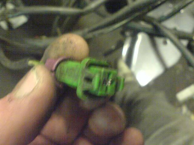

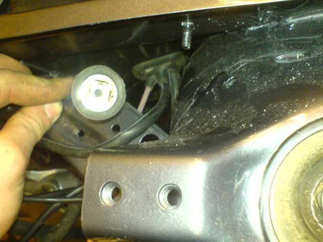

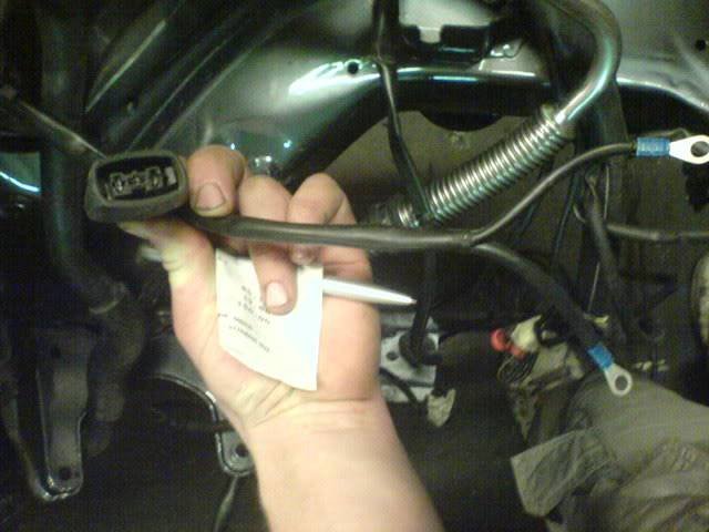

fant noen ledninger jeg lurere på skulle henn. Noen som hvet???
Er ikke motorledningsnett i bilen nå. Så er ikke noe som går på det.
nr 1: Kommer ut øverst ved venstre støtdempertårn. Farge på ledninger: blårød / brunrød / grønnblå
nr 2: Kommer ut sammen med ledningene til lysene osv. Farge på ledninger: svartbrun / blåbrun
Er ikke den som sitter på bremseveske-beholderen i allefall.
nr 3: Kommer ut foran på hver side sammen med lysene, tåke- og blinklys. Farge: grønngul
nr 4: kommer sammen med ledingene som går til vifta på radiatoren. Er ikke til radiatoren den sitter litt lenger frem
trur jeg.. Farge på ledningene: rødsvart / rødblå / brun
Noen som hvet??? Takk:)
ingen som hvet??:confused:
Joda, den grønne er til klimakompressoren, den nederste er til termobryteren på radiatoren, den blåe er til tempsensoren som sitter på vannslangen til varmeapparatet. Den første vet jeg ikke hvor skal, men det minner meg mye om kontakt som skal på pumpa til cruisecontrollen
