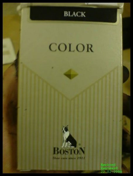

Jeg brukte Kiwi Express Shine (svart skosmøring) på støtfangerne på min gamle 80, og de var svarte og fine i de månedene som gikk fra jeg gjorde dette til jeg solgte bilen.
Kiwi eller Boston Shoe Dye er det du skal se etter:)
Fås kjøpt der dem selger sko.
Veldig viktig å IKKE kjøpe kremen, men en flaske som inneholder noe tyntflytende.
Krem blir bare liggende på utsiden og forsvinner fort.

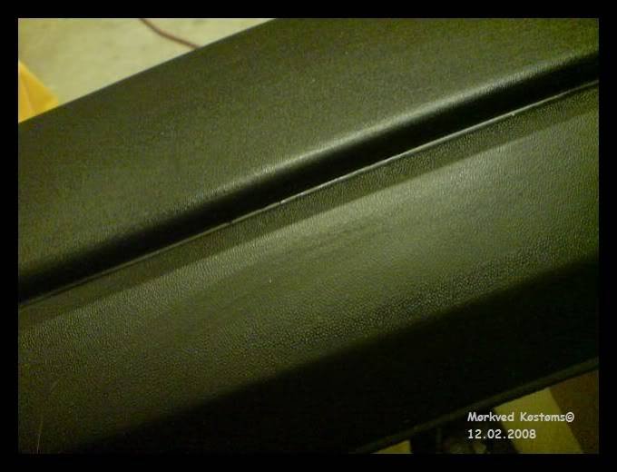

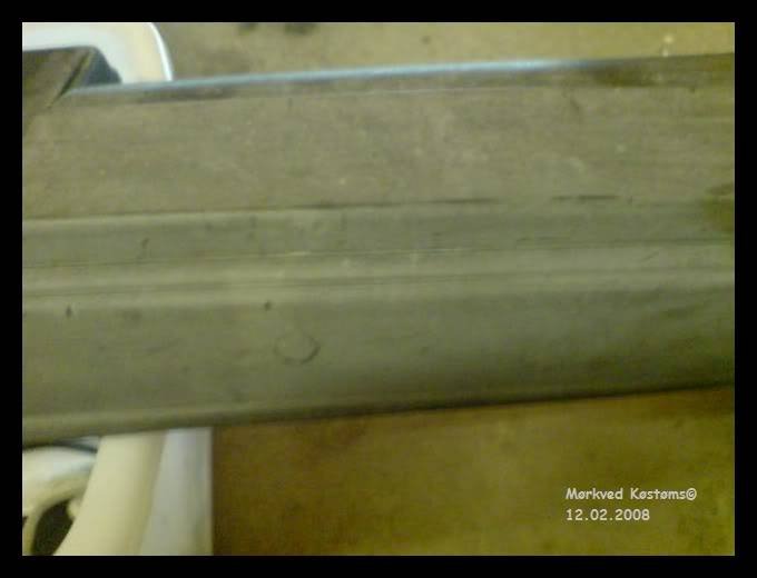

Før:
Etter:
Fremgangsmåten er enkel;
- Gjør overflaten ren
- Smør på, stryk det utover overflaten slik at fargen blir jevn.
- Gå forsiktig over med varmepistol
- Smør på en gang til.
Nå har du sort plast i lang lang tid fremover.

Fant ikke kiwi typen, så satset på Boston sin utgave som dem solgte på Skoringen:)
