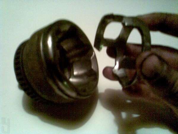

#7 Skrevet Mars 30, 2008 Med litt lys og litt klarere hjerne er det rart hva man kan finne: rolleyes Full pott til dere som gjetta drivknute:) 0 Del dette innlegget Lenke til innlegg Del på andre sider Flere delingsalternativer...

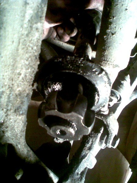

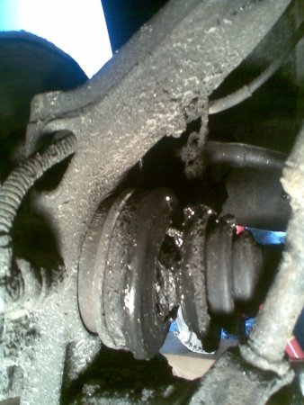

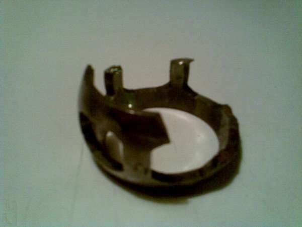

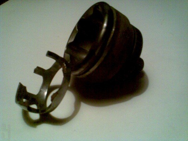

#16 Skrevet April 1, 2008 : bh : Dette var jo ikke spesiellt pent. Ser ut som det har vært heftig moment på gang:p Grunnen til at jeg fant metallbiter med halvbue-form: Så til denne nøtta: Hvordan får jeg av denne nå som leddet ikke er helt lenger? TRENGER TIPS! Skulle kjørt igår, men ingen rundt her selger 17mm umbraco etter klokka 17. Var innom torshov idag og spurte etter det faktisk, fant det ikke i hylla først så jeg henvendte meg til han i kassa. Svar: "Finner du det ikke i hylla har vi det ikke, og da hjelper det ikke å spørre". Jo takk! Lager er no dritt forresten.. 0 Del dette innlegget Lenke til innlegg Del på andre sider Flere delingsalternativer...
#17 Skrevet April 1, 2008 Du trenger ein ters til å dra den av, eller dunke den forsiktig av med hammer ifrå baksia! Pass på å variere kor du slår på baksia, f.eks annakvar gang på kvar side! Henger kun på ein låsering som ligger rundt akslingen! 0 Del dette innlegget Lenke til innlegg Del på andre sider Flere delingsalternativer...
