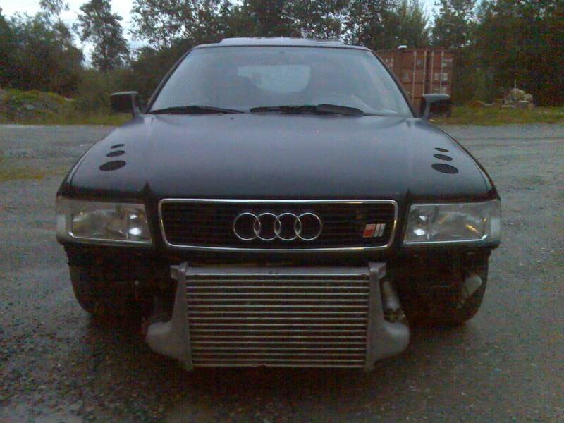

Hvilken størrelse på IC til org s2 fanger?
Til dere som kjører med orginal s2 frontfanger og har byttet til større ic, hva slags mål har dere på ic`ene? Skal bytte rs2 fangeren med orginalfanger og må ha meg ny ic, men vet ikke hvor stor jeg kan kjøpe?:)

Her er ett bilde av min uten fanger:
Mål på cooler: 540*320*55
Er som den du ser på bildet ditt MED fanger!
Men regn med å måtte kappe ut endel innvendig i fangern din for å få plass til en slik ;)

Er det deg jeg stjal bilde av ja:) Trenger nok ikke så stor ic på min, blir litt overkill men da vet jeg i allefall sånn ca hva som passer;)
