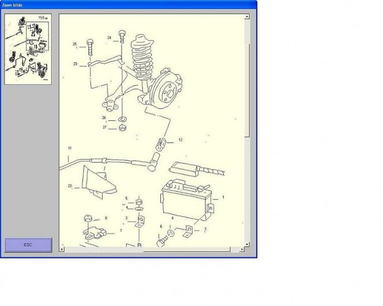

#6 Skrevet April 3, 2008 Ser ikke ut som det er helt likt slik det er på min 80. Der setter jeg bare på en liten plasthylse og presser sensoren inn til den stopper.. Da er det riktig avstand. Men gjør jeg det uten hylse presses den rett i det ruglete bosset og blir ødelagt. Ser også du har en hylse på følerene dine, se på "12".. Har du denne? Kanskje det er en slags avstandshylse tilsvarende det jeg har på min? 0 Del dette innlegget Lenke til innlegg Del på andre sider Flere delingsalternativer...
#7 Skrevet April 3, 2008 om det er nr 12 på bildet du sikter till er det en kobberhylse som holder sonden på plass. Jeg har altid bare satt de så langt inn det går jeg, aldri noe problem. 0 Del dette innlegget Lenke til innlegg Del på andre sider Flere delingsalternativer...
#8 Skrevet April 3, 2008 Ser ikke ut som det er helt likt slik det er på min 80. Der setter jeg bare på en liten plasthylse og presser sensoren inn til den stopper.. Da er det riktig avstand. Men gjør jeg det uten hylse presses den rett i det ruglete bosset og blir ødelagt. Ser også du har en hylse på følerene dine, se på "12".. Har du denne? Kanskje det er en slags avstandshylse tilsvarende det jeg har på min? den hylsa der sitter nok inni hullet for det var bare stempel med ledn som kom ut. trykket den helt inn og snurret forsiktig rundt så den fikk en ørliten avstand.men har ikke tatt av foran enda.en som har byttet fjærer på den sa den satt dønn fast og at han ikke fikk den ut.er vel kanskje der prob ligger da...rustet fast eller noe. 0 Del dette innlegget Lenke til innlegg Del på andre sider Flere delingsalternativer...
