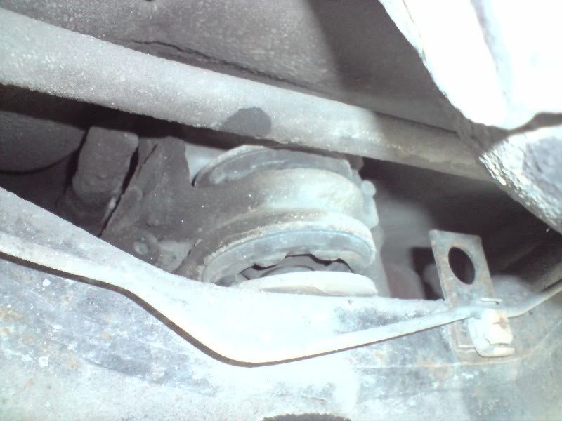

#13 Skrevet November 17, 2008 Er dette bakre diff feste? 0 Del dette innlegget Lenke til innlegg Del på andre sider Flere delingsalternativer...
