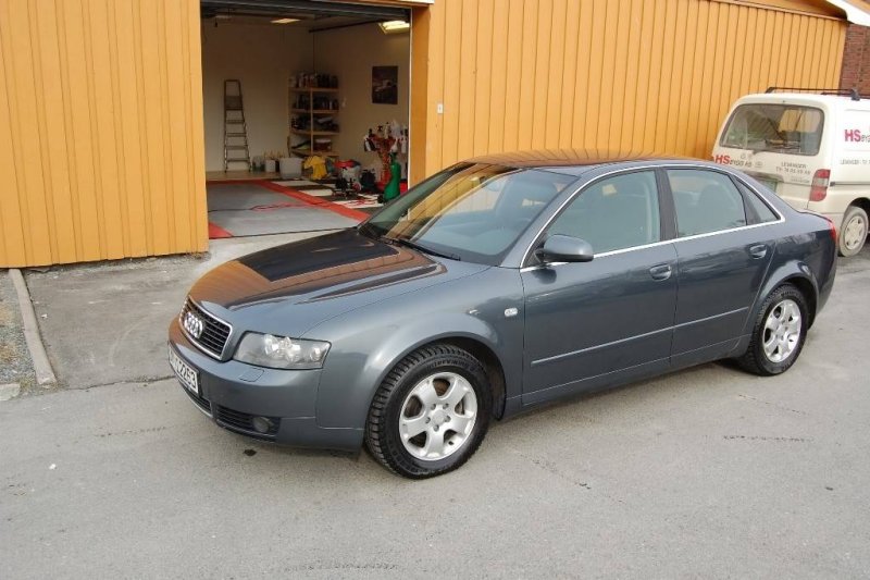

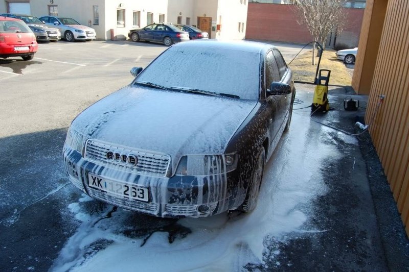

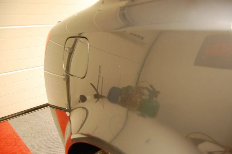

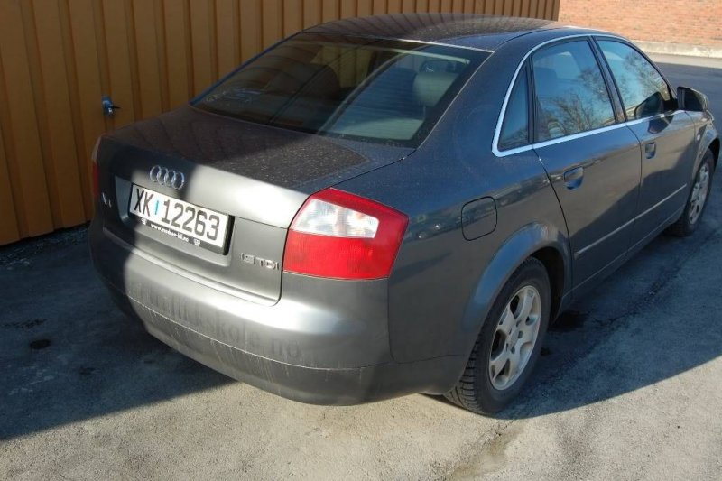

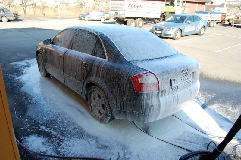

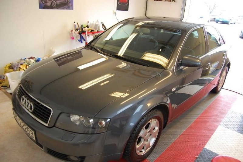

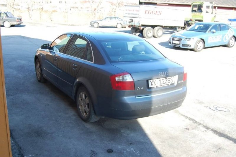

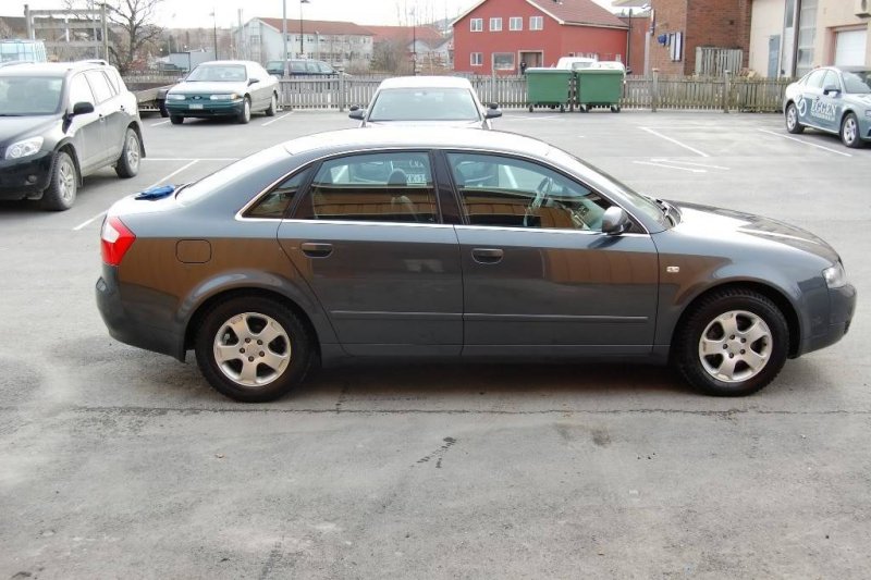

#1 Skrevet April 10, 2008 Vask: Chemical guys citrus wash n gloss Chencille wash mitt green Grit guard bøtter Dehydrator mf Riccardo clay Optimum car wash Foam cannon til karcher Lakk: Menzerna powergloss Menzerna 106FF Jetseal Ekstra: Chemical guys silk shine Optimum quick detailer masse microfiber Before: 50/50: 0 Del dette innlegget Lenke til innlegg Del på andre sider Flere delingsalternativer...

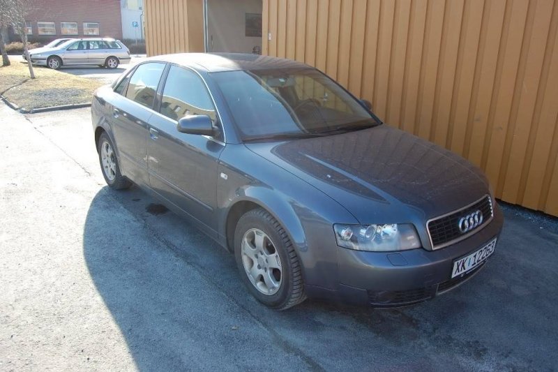

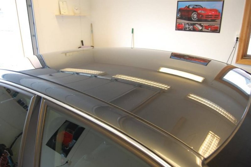

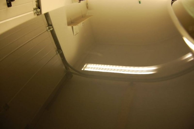

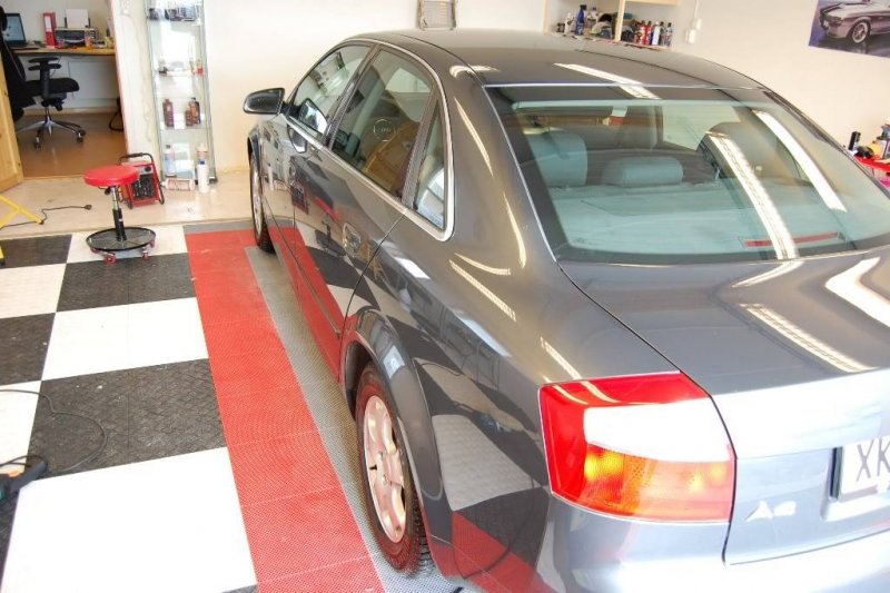

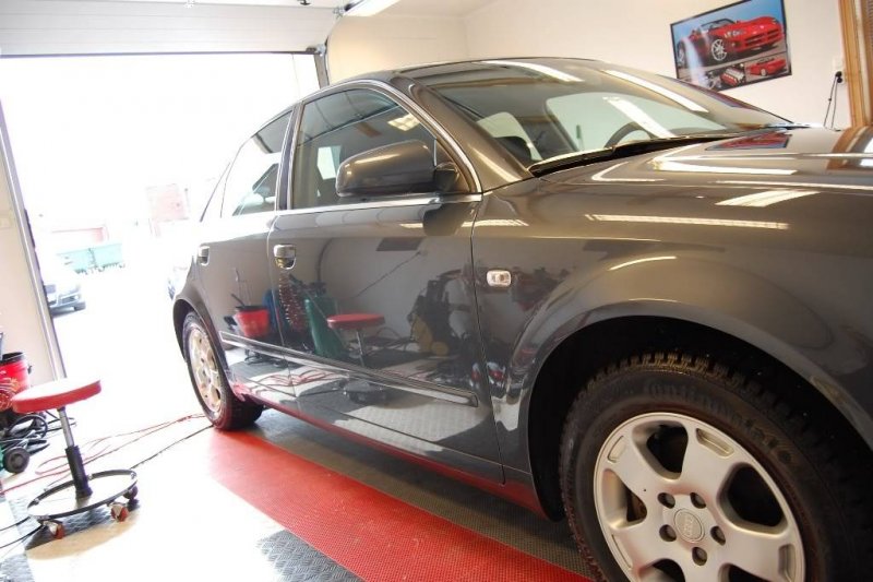

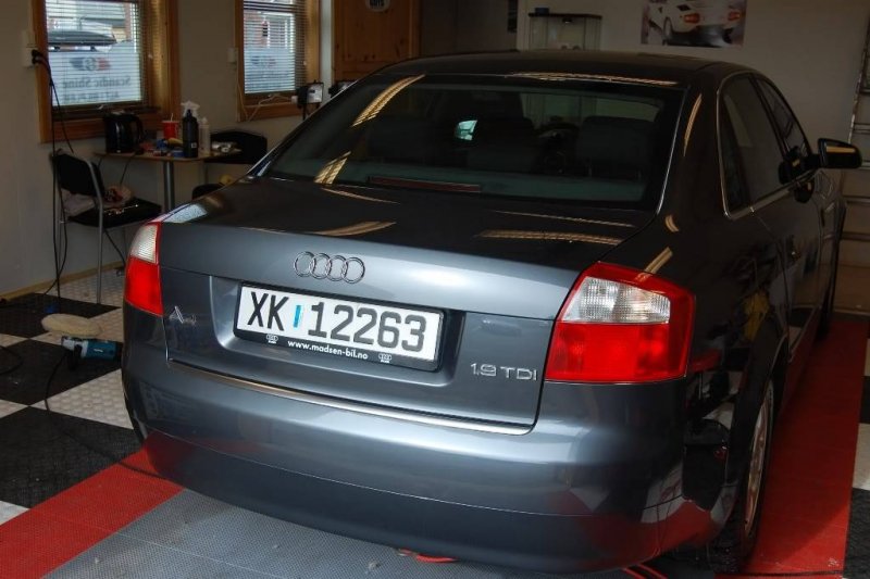

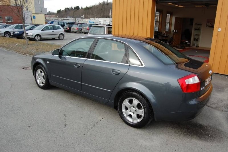

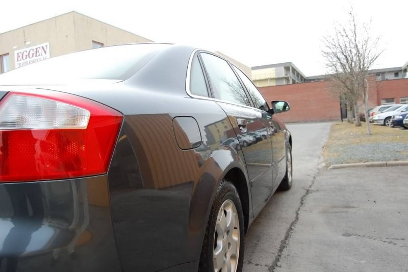

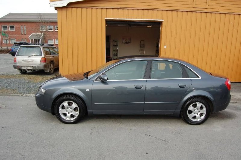

#2 Skrevet April 10, 2008 After: 0 Del dette innlegget Lenke til innlegg Del på andre sider Flere delingsalternativer...

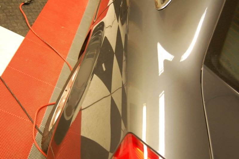

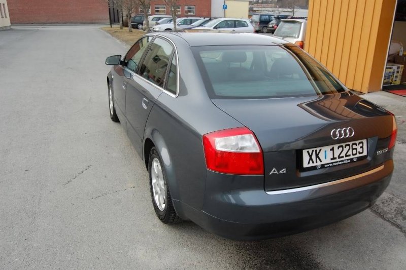

#3 Skrevet April 10, 2008 0 Del dette innlegget Lenke til innlegg Del på andre sider Flere delingsalternativer...

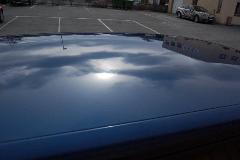

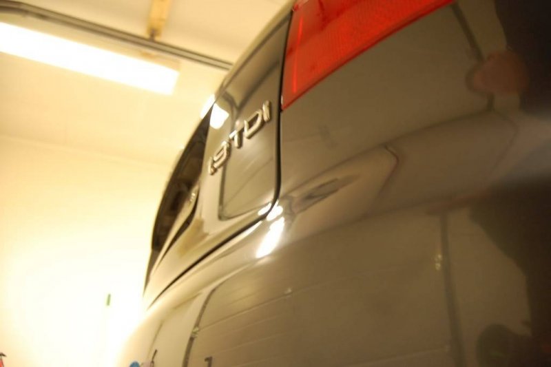

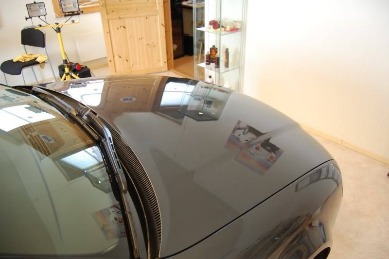

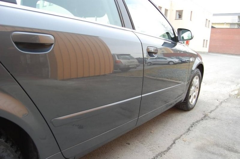

#4 Skrevet April 10, 2008 Bra jobb Ketil!! Bilde 4: Lenge siden det klistremerket var tatt av, kan se ut som det er tatt at mens bilen var møkkete. Eller er det bare gjenskinn i bilen som gjør det.. Eller var det så mye merker etter de klistremerkene?? Sett gjerne opp mer detaljert hvilke produkter du har brukt til hva i rekkefølge.. Mange her inne som følger godt med på Bilpleie sidene.. 0 Del dette innlegget Lenke til innlegg Del på andre sider Flere delingsalternativer...
#5 Skrevet April 10, 2008 Grunnen til at forhandleren ville ha meg til å fikse bilene, var nettopp pga klistremerkene. De klarte ikke å fjerne forskjellen. Ikke jeg som tok av klistremerkene forresten Men ja, bilen var et dass. Drepte to clay på den bilen. 0 Del dette innlegget Lenke til innlegg Del på andre sider Flere delingsalternativer...
#6 Skrevet April 10, 2008 Dæven... Har nesten aldri sett så ille merker etter klistremerker, og på så ny bil da.. Fytti, da har du gjort en skikkelig jobb! 2 claybarer på bilen tyder på sandpapir 80 Jeg bruker Prikkbort som avfetting før clay.. Det reduserer mye på clayejobben, hva slags avfetting bruker du.. hehe Navnene på produktene sier så lite uten betegnelse på hva de brukes til.. 0 Del dette innlegget Lenke til innlegg Del på andre sider Flere delingsalternativer...
#7 Skrevet April 10, 2008 Skolebil, 2004 modell. Vasket med zalo, 4 ganger i uken. Gjør sitt med lakken det, hehe. Da blir det stor forskjell. Var litt oppgitt forhandleren når han ringte ja! Kommer en til i kveld, Audi A3. Den hadde de prøvd på, men ikke klart det. Bruker ARO, men blandet ikke sterkt på denne. Så da tar den ikke mye asfalt. Prickbort er bra ja, men hadde nok ikke klart alt dette, hehe. Kan skrive hva de brukes til bak 0 Del dette innlegget Lenke til innlegg Del på andre sider Flere delingsalternativer...

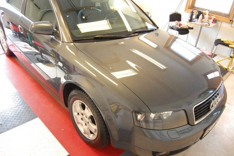

#8 Skrevet April 10, 2008 Ser bra ut Ketil!.. Fukt i lykta.?? Elsker disse lyktene... 0 Del dette innlegget Lenke til innlegg Del på andre sider Flere delingsalternativer...
#9 Skrevet April 10, 2008 hehe.. Men da har du litt å gjøre! Regner med A3´n blir like strøken så kjør på.. Og som du sier, Prikkbort eller all annen avfetting klarer ikke å ta alt, men den hjelper litt på vei.. På en bil som denne (A4´n) Som er som sandpapir er det litt å grue seg til hvis man begynner med clay 0 Del dette innlegget Lenke til innlegg Del på andre sider Flere delingsalternativer...
