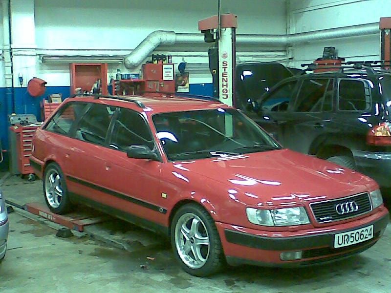

#6 Skrevet April 11, 2008 Dårlig farge kvalitet, men ser her hvordan den er. Hvor lav/høy er min i fohold til din da Ronny? 0 Del dette innlegget Lenke til innlegg Del på andre sider Flere delingsalternativer...
#7 Skrevet April 11, 2008 Dårlig farge kvalitet, men ser her hvordan den er. Hvor lav/høy er min i fohold til din da Ronny? Dette ser ut som 35-40mm senk utifra den vinkelen der ihvertfall (har hatt C4 med org. understell, og der gikk nesten knyttneven på tvers mellom dekk og hjulbue). Skal du senke mer enn 40mm får du problem med camber foran da den kun lar seg stille til et visst punkt. Du kan utvide skruehullene i fjærbeinslagrene og få litt til å gå på, men er ikke allverden å ta av. Mye senk gir feil camber på C4, så det er nok mye av grunnen til at justerbart ikke er noe hot vare til dette chassiet. Helt sikkert noen her inne med senket C4 som kan si hvor mye som går foran før det blir alt for gæli hjulstilling 0 Del dette innlegget Lenke til innlegg Del på andre sider Flere delingsalternativer...

#15 Skrevet April 12, 2008 Mye senk gir feil camber på C4, så det er nok mye av grunnen til at justerbart ikke er noe hot vare til dette chassiet. Helt sikkert noen her inne med senket C4 som kan si hvor mye som går foran før det blir alt for gæli hjulstilling Et lite diskutert problem, men derfor desto viktigere. Ikke mange med lave C4'er, og det er nok grunnen til camberproblemet er lite omtalt. På S C4-bilene må jo fjærbeinene bygges om for å få justerbart. Derfor lite utvalg av billige gewinde. Det gjør også at mange velger å la være å banke disse bilene i bakken. Bilen skal ikke bli veldig mye lavere foran enn den røde det er bilde av over her før camberen hurtig vokser i minusgrader. Bak kan en jo justere camberen en halvmeter og kompensere for det meste av senk Bare synd det ikke ser helt bra ut. Ikke helt ideelt med comboen WTCC-stuk foran kontra loddrette hjulsider bak. Utseendemessig ihverfall. Er vel to løsninger såvidt jeg vet. 2Bennett har justerbart med utvidet camberjustering. Husker jeg helt feil hvis Jan Nilsen her på forumet har et slikt sett? Alternativt kan man mate på med tilsvarende negativ camber bak også. Sluker dekk, men ser ihvertfall "riktig" ut 0 Del dette innlegget Lenke til innlegg Del på andre sider Flere delingsalternativer...
