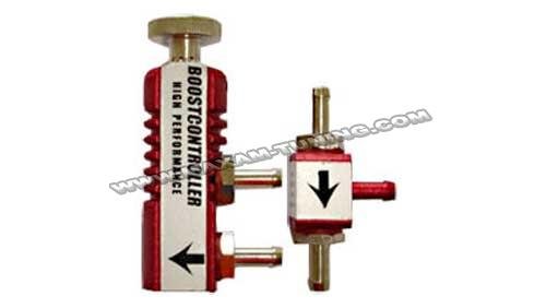

#8 Skrevet April 14, 2008 Ja, jeg har tatt N75 ut av innsugsslangen. Så på den saken jeg kjøpte fikk jeg med ett T-stykke. ser slik ut Trenger jeg og bruke det T-stykket eller kan jeg egentlig sette kuleventilen bare mellom kompressorhuset og wastegaten? og blokke på innsugsslangen? 0 Del dette innlegget Lenke til innlegg Del på andre sider Flere delingsalternativer...
