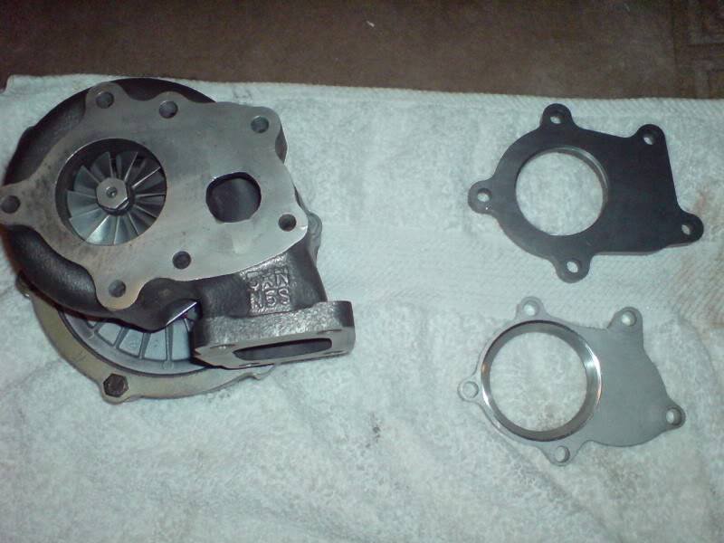

Hvilken flens er dette (TURBO)
sliter litt med å finne ut hvilken flens/turbo dette er...
Noen hint? er dette noe kina greier eller garret? Står garret på den.
de andre flensene som ligger ved sidene av er t3 og en litt annen versjon av t3, ingen passer
Garrett T04 med 6-bolts outlet?
vet ikke hva det er, men spiller det no rolle? svis igjen vestgate hullet, og sveis på en v-bandklemme på eksos utløpet og tut å kjør!!!:)
er en t04, det stemmer hvertfall, men hvor finner jeg slike 6 bolt plater hen da? finner ikke på google søk engang
Eventuelt tegne opp en slik og brent ut og så sveise på en v-band.. har det liggende hvertfall
bank en pakning,send en pm til Tore Magne Bjørnødegård og spør pent om han kan laserskjære en vel?
