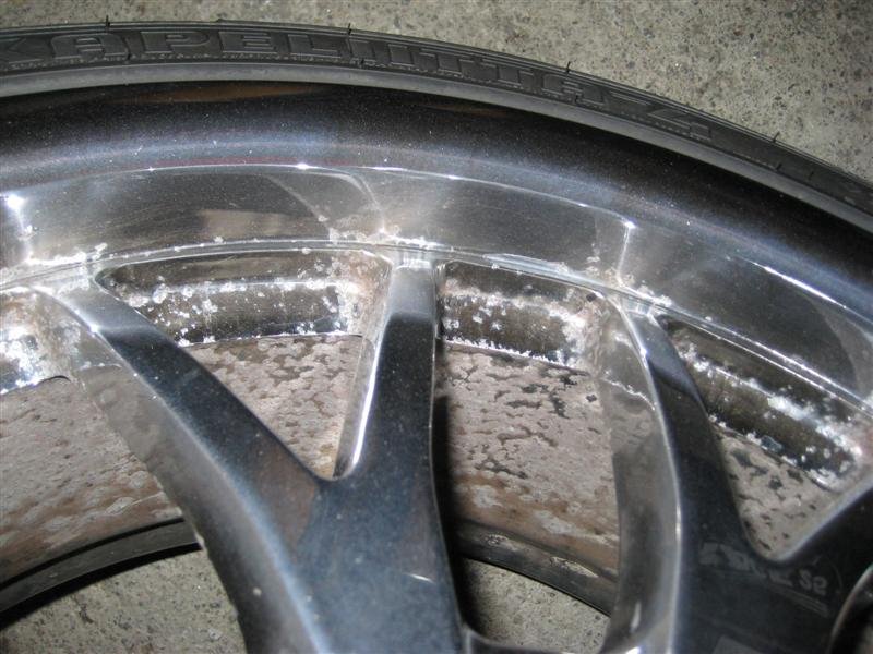

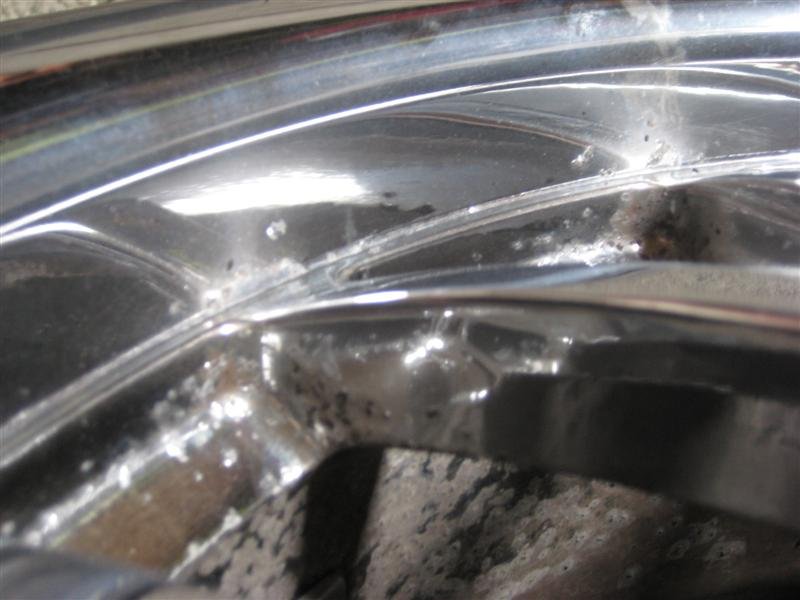

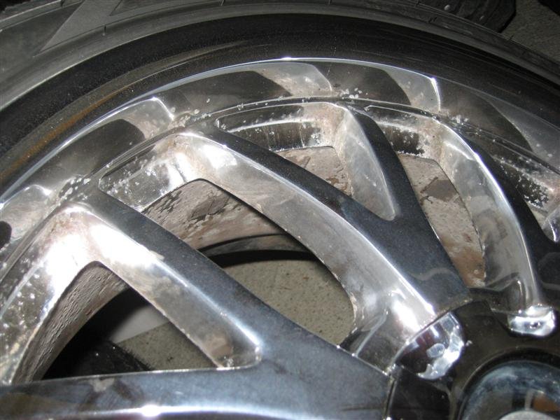

har noen chromefelger som har kjørt på saltede veier i 2 år(ikke av meg). De har da begynt å eire på ekene, har gått gjennom chromebelegget noen steder også. Det jeg lurer på er om dette er noe en kan gjøre noe med? Legger ved noen bilder så dere kan se hva det gjelder.

Uff det var et trist syn,folk som bruker kromfelger å polerte felger på salta vinterveier har ikke peiling.........hadde ikke de vært kromma hadde det nok vært bare å gitt de en god runde med Autosol og en liten svampbit. Men siden de er krommet så er nok det ødelagt vil jeg tro. Du kan jo prøve med litt Autosol eller evt. litt vanlig polish å gnukke litt. Hvis krommen er gåen kan du jo få glass/sandblåst de å pulverlakkert de da ;)
ja er utrolig irriterende. Sa ifra til han som har brukt dem på vinteren att de ville bli ødelagt, men hørte ikke etter :(. Vil ikke autosol bare stripe dem ? Har noe chrompolering som jeg kansje kan forsøke.
Autosol er det fint slipemiddel i så hvis du er litt forsiktig å ikke gnukker i 5 timer på samme plass går det bra. Har selv brukt det på polert alu med meget godt resultat.
