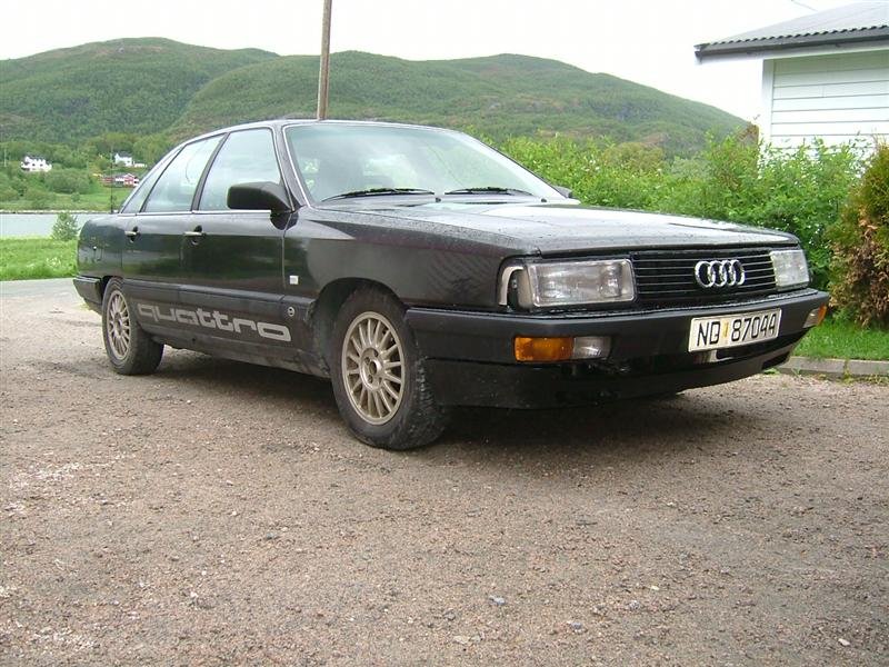

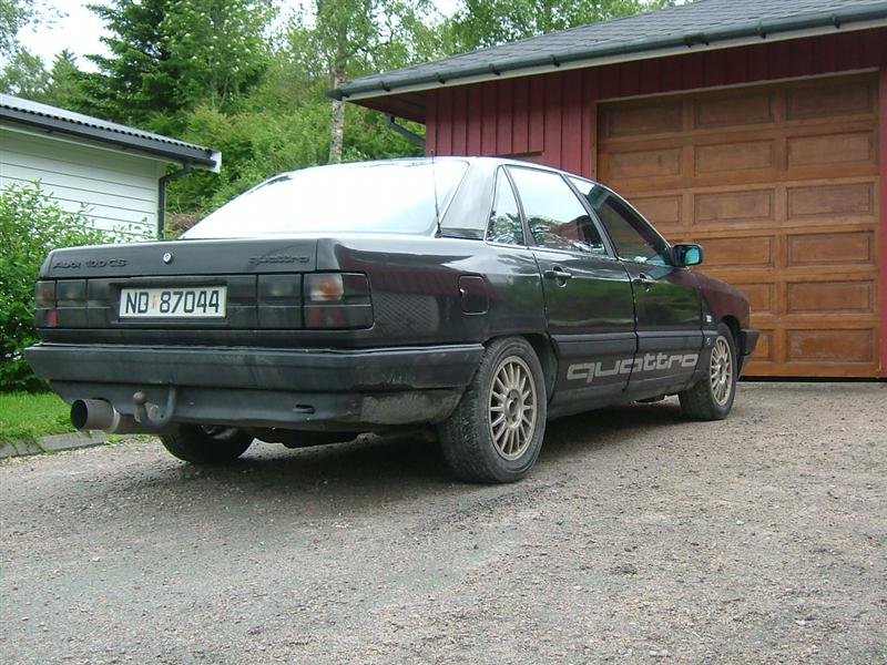

#9 Skrevet April 17, 2008 Ga 5000 for dette, og da fikk jeg med en Audi 100 Turbo med alt utstyr på kjøpet... hehe.. [edit]Men http://www.autopower.no forhandler både Bilstein og H&R (og Eibach og Lesjöfors), og har godt rykte på seg, så går jo an å ta kontakt med dem[/edit] EDIT2: Fant et nytt bilde nå hvor det gikk an å lese nummeret på dempern, og det viser seg å være P36-0369-H0 , som er Bilstein Sprint, ikke Sport. Sport-demperne er like lange som originale, bare litt fastere. Sprint er kortere. Jfr. http://www.mobeck.com/mt/Bilstein.asp. Bilder (flere i prosjekttråden min, link i signatur) Og her med 80-talls Ford-stuk (bare senka foran): 0 Del dette innlegget Lenke til innlegg Del på andre sider Flere delingsalternativer...

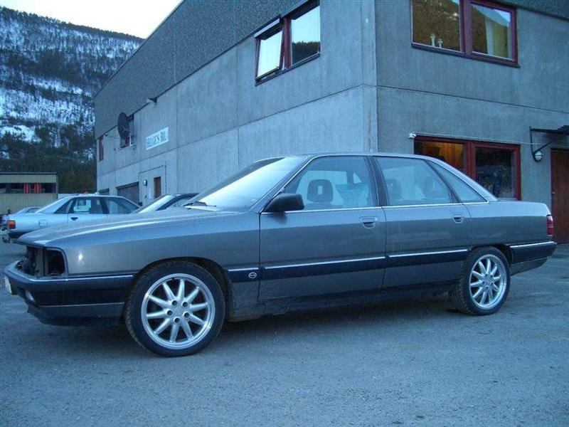

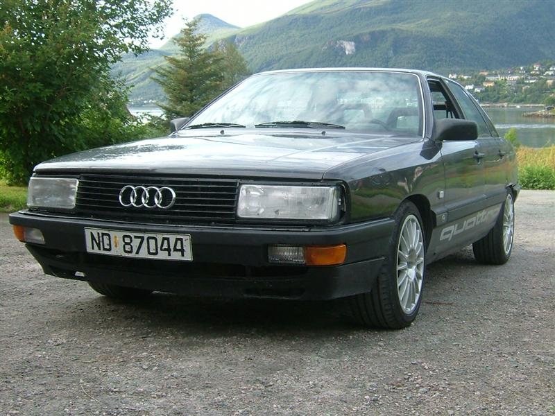

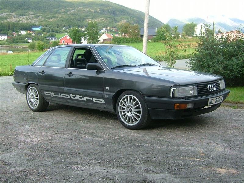

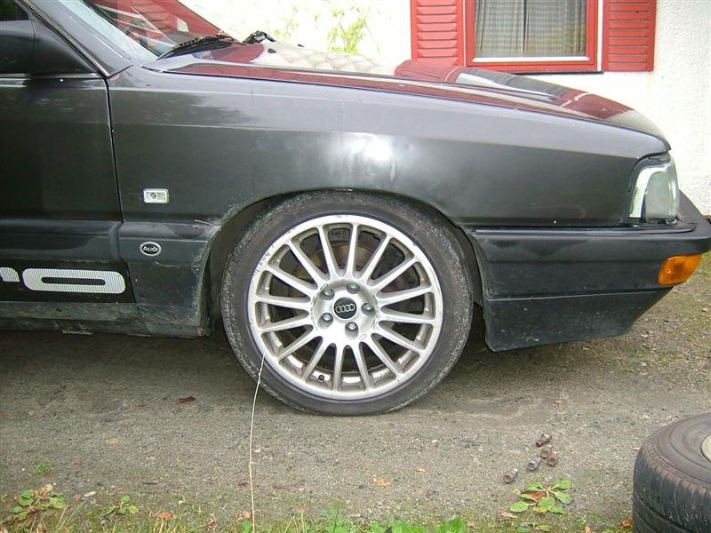

#12 Skrevet April 17, 2008 Hvordan blir det å mikse dempere foran og bak? Får jo kun Sprint (B8) foran og ikke bak, kun Sport (B6) bak til oss med M10, etter det jeg kan lese ut i fra Bilstein katalogen.. Såg forøvrig ut som veldig grei senk det der, Ole Gunnar. Edit: Har du flere bilder av den der, Ørjan? Så absolutt ikke dumt ut. Fikk jo virkelig det stuket som jeg vil ha. 0 Del dette innlegget Lenke til innlegg Del på andre sider Flere delingsalternativer...
#13 Skrevet April 17, 2008 Senket ca 35mm 0 Del dette innlegget Lenke til innlegg Del på andre sider Flere delingsalternativer...
#14 Skrevet April 17, 2008 har flere ja. Frisk japsepotte! 0 Del dette innlegget Lenke til innlegg Del på andre sider Flere delingsalternativer...
#15 Skrevet April 17, 2008 siste.. 0 Del dette innlegget Lenke til innlegg Del på andre sider Flere delingsalternativer...
