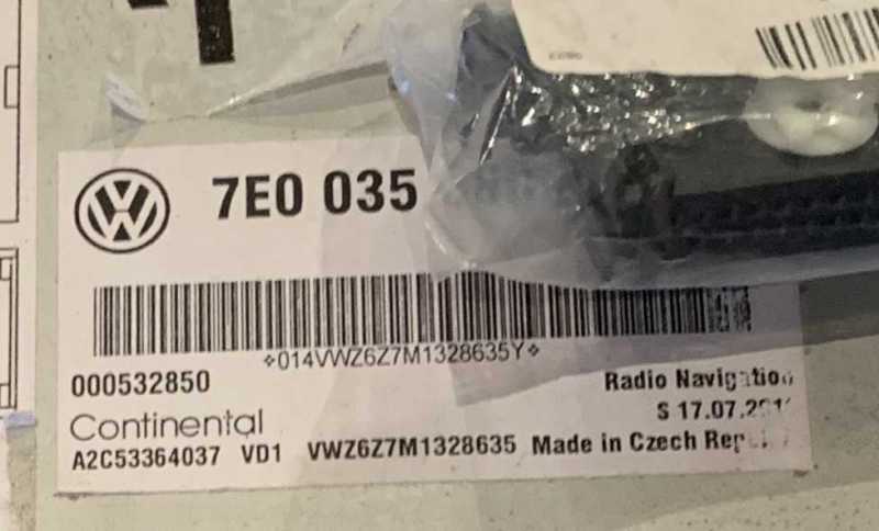

#20 Skrevet Desember 16, 2019 Håper d er Ok at eg kupper litt tråden din, siden d er ekspertise her på feltet. Har en NAVI eg ikke finner kode kortet til. Kan d søkes opp via nr på spiller? 0 Del dette innlegget Lenke til innlegg Del på andre sider Flere delingsalternativer...
#21 Skrevet Desember 18, 2019 Anonymisert for gjester og medlemmer uten abonnement På 16.12.2019 den 22.15, Curt Fauskanger skrev: Håper d er Ok at eg kupper litt tråden din, siden d er ekspertise her på feltet. Har en NAVI eg ikke finner kode kortet til. Kan d søkes opp via nr på spiller? 10 år siden forrige innlegg i denne tråden 🙈 Men om du søker opp type Navi sammen med "code" på ebay, så finner du nok flere som kan gi deg koden for en 50 lapp om du sender inn det 014vwz6blablabla nr👍🏻 0 Del dette innlegget Lenke til innlegg Del på andre sider Flere delingsalternativer...
#22 Skrevet Desember 19, 2019 Anonymisert for gjester og medlemmer uten abonnement 20 timer siden, Kristian Larsen skrev: 10 år siden forrige innlegg i denne tråden 🙈 Men om du søker opp type Navi sammen med "code" på ebay, så finner du nok flere som kan gi deg koden for en 50 lapp om du sender inn det 014vwz6blablabla nr👍🏻 Ok. Takker for svar. Har prøvd både eget innlegg, Facebook lokallag og denne tråden. Eneste fornuftige svaret kom fra deg, så går fint om d er ett 10 år gammelt innlegg😂😂 2 Del dette innlegget Lenke til innlegg Del på andre sider Flere delingsalternativer...
