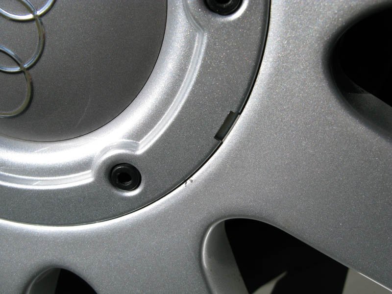

#1 Skrevet April 18, 2008 De orginale 18" felgene til Audi. Vet ikke hva de heter. Men for å komme til boltene må jeg ha bort flata foran. Er redd for at jeg kan ripe opp felgen om jeg bruker en skrutrekker inn i hakket. Hva skal jeg bruke? 0 Del dette innlegget Lenke til innlegg Del på andre sider Flere delingsalternativer...
#2 Skrevet April 19, 2008 Er det to små hull i lokket? I så fall finnes det originalt en liten "dobbelkrok" til å trekke det ut med 0 Del dette innlegget Lenke til innlegg Del på andre sider Flere delingsalternativer...
#3 Skrevet April 19, 2008 De orginale 18" felgene til Audi. Vet ikke hva de heter. Men for å komme til boltene må jeg ha bort flata foran. Er redd for at jeg kan ripe opp felgen om jeg bruker en skrutrekker inn i hakket. Hva skal jeg bruke? Plastkile er vel rette verktøy for jobben. Men det går med skrutrekker også hvis man er JÆVLA forsiktig. Få trekkern orntlig på innsida av dekselet og dra ut, ikke bende mot felgen. 0 Del dette innlegget Lenke til innlegg Del på andre sider Flere delingsalternativer...
#4 Skrevet April 19, 2008 En flat skrutrekker med en fille etc over funker bra. 0 Del dette innlegget Lenke til innlegg Del på andre sider Flere delingsalternativer...
#5 Skrevet April 19, 2008 Er ikke 2 små hul, men et lite spor til eks skrutrekker. Er disse 9 eika 18" felgene. Plastkile er det noe man får hos Audi? 0 Del dette innlegget Lenke til innlegg Del på andre sider Flere delingsalternativer...
#6 Skrevet April 19, 2008 Skulle tro det. Mekanikerne der har det hvertfall så kanskje du får kjøpe en.. ellers burde de vel ha sånnt på bilrekvisita forretninger.. 0 Del dette innlegget Lenke til innlegg Del på andre sider Flere delingsalternativer...
#7 Skrevet April 19, 2008 Hva med sånn sugekopp som man bruker til å bytte spotpærer? Evt frontruteholder for mobil/GPS/no? Eller noe med sugekopp fra badet? Plastkile følger det med noen mobilbraketter, for å smette de inn i dashen. 0 Del dette innlegget Lenke til innlegg Del på andre sider Flere delingsalternativer...

#9 Skrevet April 20, 2008 Regner med det er snakk om RS4-1 her, da er det bare å vippe - sitter med klips. Men ja, det er enkelt å ripe opp felgen om du bruker f.eks skrutrekker. Fikk du ikke med en slik plastvipper som er laga for å vippe ut disse? Fikk med dette når jeg handla mine hos Christer på dekkskift.no.. 0 Del dette innlegget Lenke til innlegg Del på andre sider Flere delingsalternativer...
#10 Skrevet April 20, 2008 Skrutrekker virker, bare vær forsiktig! 0 Del dette innlegget Lenke til innlegg Del på andre sider Flere delingsalternativer...

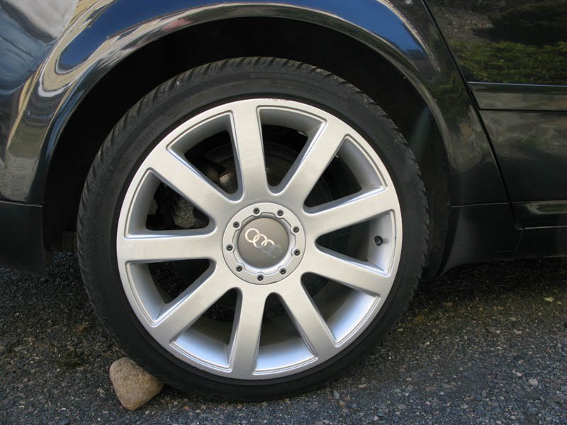

#11 Skrevet April 20, 2008 Her er bildet av felgene. Håper dere kan fortelle meg hva disse heter. Fikk ikke med noe plastdings til å få av dette med. Hvor kan jeg få tak i dette? 0 Del dette innlegget Lenke til innlegg Del på andre sider Flere delingsalternativer...
#12 Skrevet April 20, 2008 Finnes sikkert hos Møller. Følger med orginale RS4 felger. 0 Del dette innlegget Lenke til innlegg Del på andre sider Flere delingsalternativer...
#13 Skrevet April 20, 2008 De der er et helvette rett og slett. Mine hadde ikke det hakket der engang. Jeg måtte lage meg et custom verktøy som jeg puttet inn i de fake skruhullene og trekke den ut. Felgen tok jo skade av ingen ting 0 Del dette innlegget Lenke til innlegg Del på andre sider Flere delingsalternativer...
