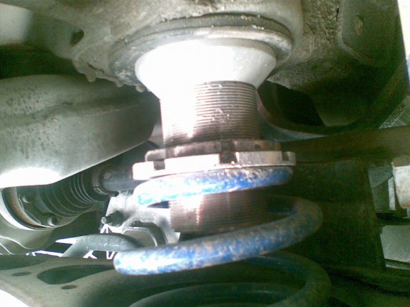

edit: Tok et bilde nå av hvordan fjøren sitter når bilen står på hjula. Helt normalt at fjøren er så trykt sammen?
Se der ja, det er identisk hos meg, like sammenklemt. Virker som de to største vindingene glir over hverandre og lager denne pling plong lyden.
Er dette bildet oppned?
Du skal jo ikke ha justeringa oppe, den skal jo være nede...

Slik sitter det på min:
Håkon: Bildet er rett vei, er ikke mulig å ha justeringen nede med mindre man bruker vinkelkutter, tappen er for stor.

Grunnen til at jeg monterte opp var at hvis justeringen skulle sittet nede så måtte jeg gjøre slik for å justere høyden på bilen:
Med justeringen opp kommer man til denne uten å måtte demontere mer enn kun felgen.
Men i etterkant har jeg funnet ut at man sparer mye tid på å skru ut skruen slik at man kan ta ut fjæra før man justerer høyden.

Skjønner, har aldri montert på disse selv. Men ang. at fjæra ligger helt nedpå skal jeg få sjekket opp. Synes det ser litt rart ut.
Ja det er veldig rart å. Tipper det er det som lager lyd når fjæra vandrer. Vindingene går inn i hverandre.
Ja, ser den. Sjekker det.

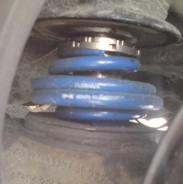

Tok ett nytt bilde nå fra en annen vinkel. Så ser man bedre hvordan fjæren sitter:
Av bildet så ser det jo ut som om fjærene ligger sammen, jeg har vanskelig for å tro at det skal være sånn... Tar dette videre med FK så skal vi vel finne en løsning. Låner bildene dere har tatt og oversender FK jeg.
Flotte greier :) De største ringene ligger sammen ja. Ser litt rart ut, helt enig der.
Den bakfjæra ser jo bare helt feil ut : kl :
Jeg tror at FK kanskje har vært klar over dette, for nå finnes det ikke et seperat sett til 4motion bortsett fra det som er til R32. Det er det Petter har, og som også Petter får... (altså to Pettere her faktisk) :P
På R32 settene er ikke dette noe problem, så det er nok mulig at det er byttet fjærer bak pga dette. Både du og Christian har jo sett som er over et år gammelt.
Men får svar på dette mandagen regner jeg med.
