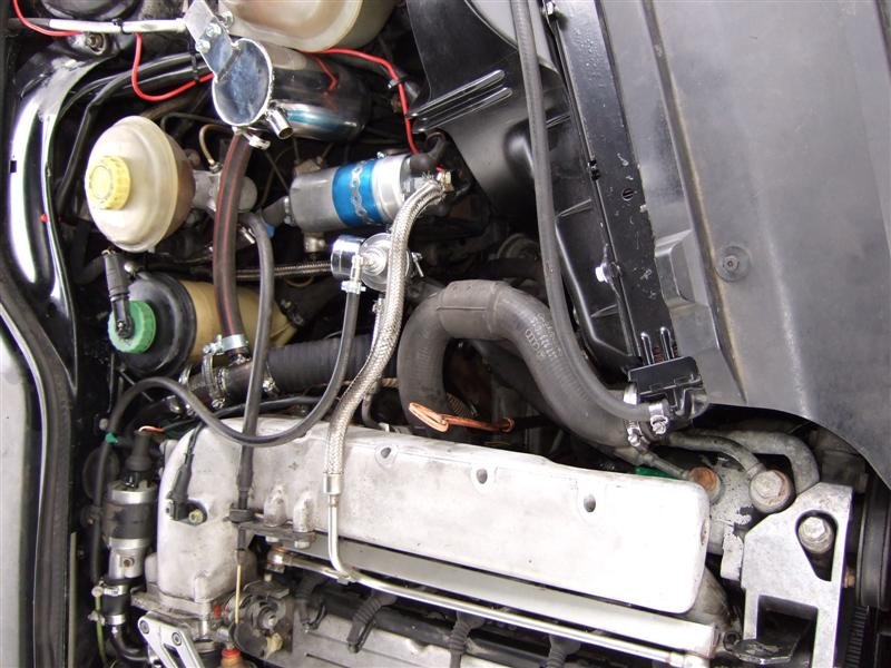

Den grønne rundingen er det besninrøret som kommer opp.. en slange derifra og til under bensinpumpa som er merka med rød.. og en derifra og inn på railen som er merka med lilla!?

Oki.. ble litt kloker.:P hehe Er ikke akkuratt på nett når det gjelder sånt : klø : hehe Kjøpt alt av rør/slanger og koblinger på tess da ??? Eg ville helst koble den på de orginal rørene/slangene eg.

Hadde pumpe montert ved torpedoveggen på sedanen min. Det ga mye støy inni bilen så det vil eg ikkje anbefale. Er ikkje allverdens med plass i motorommet til pumpa. Er også litt vanskelig med slanger og koblinger siden det orginale er spesielt og det bare er høgtrykkskoblingene til tess som passer. Monterte pumpe på en urS4 for ei stund sia og da fekk eg faktisk tak i en kobling som passer på de orginale rørkoblingne som kommer fra tank. Fikk pressa en stålomspunnet lavtrykkslange på den og det fungerer. Det var hos tess men det er ikke alle som er like glad i det siden det er høgtrykkskobling og lavtrykkslange

De slangen på bilde er bytta ut med stålomspunnede slanger fra tess ja!..

Er ikke helt lik bil men her ser du hvordan det er gjort hos meg.

ser der du har den stålbunde slangen.. Eg skal kobler den på enden av railen vel og opp på pumpen og så kobler eg det røre som kommer bakifra under pumpen vist eg kjønner riktig vel ??? Kansje litt dårlig forklart :P hehe: flau :
Bilde er av en 3b motor og den har ulik fuelrail. Din har bensin inn og ut i samme enden. Retur er den som er skrudd på under trykkreg. Den andre er trykk og denne slangen tar du vekk. Så skrur du på ny kobling og slange på røret fra tank og inn på pumpa. På pumpa er det slangeklemme kobling regner eg med. Så får du pressa en slange som går fra pumpa og inn på fuelrailen. Er litt trangt å komme til å skru der men det går på et vis.
Om det står en retur ventil skrudd på den pumpa du har fått så kan du ta denne av. Det fungerer helt fint uten den;)
Tror eg har funne ut en løsning no.. Takker for STOR hjelp her gutter :D Takker og bukker :D.. Vet ikke kas pumpe eg har fått med.. hehe Det er skrukoblinger på den pumpen min. kan ta bilde vist dere vil.. Har funne ut at eg bare tar av de orginal røren måler opp kor lange rør/slanger eg trenger å finne noen koblinger som passer sånn at det er bare å skru alt sammen :D hehe
