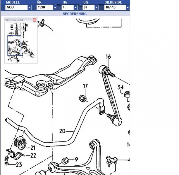

Et kontrollspørsmål :) : Har du motorfestene festet i rammevangen eller i traversen? Ble litt usikker på dette med om Coupe er lik B3 eller B4.
I traversen ser det hvertfall ikke ut som det er noen fester.
Under "Festedeler for motor og girkasse" finner jeg bare hullbildet på kassa.
men da passer en 1,8 turbo fra passat og a4 da? skal bestille en motor fra tyskland se.
Har du fester i rammevangen passer vel det meste av 5'ere og nye 4'ere ja :)
hmm, det er jeg ikke sikker på, er en b3, men har b4 panser og skjermer osv. har også b4 frontplate med vifte osv. skal sjekke om det er noe fester i den.
