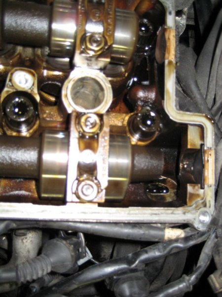

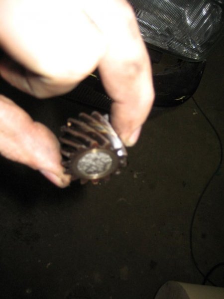

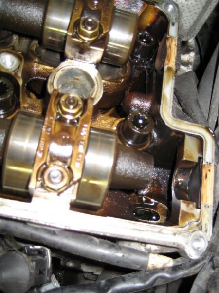

Skulle bytte fordeleren på min RR motor i dag, da jeg var rimelig overbevist om at drevet var gåent pga jeg kunne rotere den fritt. Da jeg fikk ut fordeleren var drevet et helt og fint ståldrev, og ikke et most bakelittdrev som jeg hadde forventa. Det viste seg at drevet på innsugskammen var knekt rett av. Det var ingen fremmedelementer der og begge drevene var helt fine. Må være feil i støpinga? Materialtretthett? Er jo vanvittig lite belastning på disse drevene! Noen som har opplevd dette eller hørt om det før?
Har sett det samme på flere 3B kammer, og det er vel likt.. Må vel være matrialtretthet ? Selv om det ikke er mye kraft i det å snu rundt en fordeler..

Ja det er jo likt som på 3B. Må jo være feilproduksjon eller noe da hvis det forekommer ofte?
