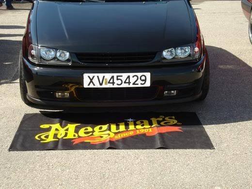

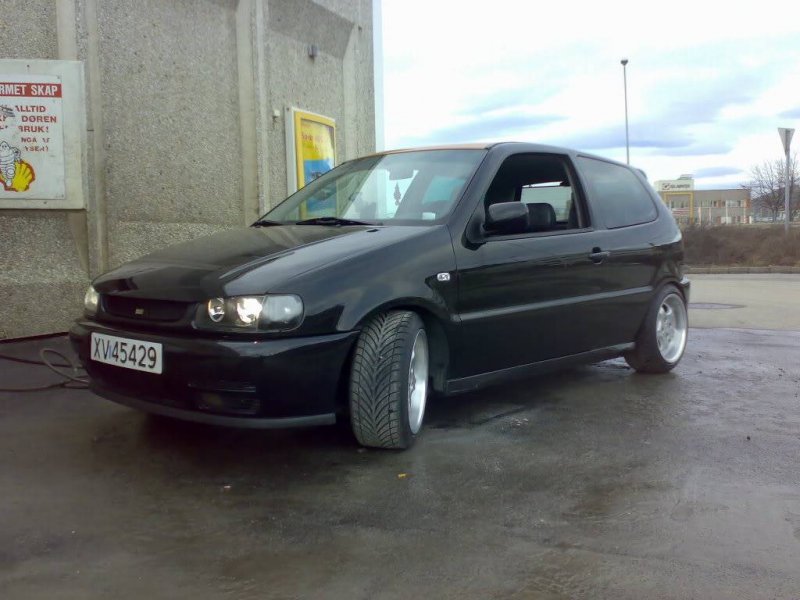

Har fått noen kjedelige småriper rundt om kring på bilen, som jeg gjerne kunne tenkt å fått vekk til sommeren. Hva er best å bruke? Forrige eier hadde god erfaring med Meguiar, men vet ikke hvilke produkt jeg trenger, da det er en jungel av de... :P Om noen kan si hva jeg trenger, samt gi meg en kort, forståelig forklaring på hvorfor, hadde jeg satt pris på det! ;) Forøvrig så lakken slik ut på treff i fjor sommer, nå ser bilen slik ut;
