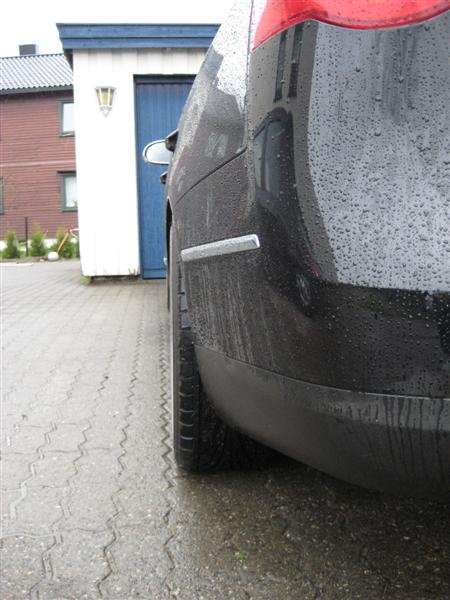

#8 Skrevet Mai 1, 2008 Okey.. jeg titta på tråden din nå. Din ser akkurat passe lav ut:)Tenkte jeg skulle kjøpe 40mm H&R fjører til min, siden jeg ikke har 4M. Mulig jeg blir å kjøpe meg nye RS4 Type2 felger i 19". Hva slags ET burde jeg gå for da? 35? Vet ikke helt med ET35, virker som ET38 er helt i grenseland. Mener jeg har sett noen på forumet som har ET35 på Passat 3C. Som du ser på bildet er det ikke veldig mye å gå på.. Ville kanskje gått for ET40 og prøvd meg fram med spacere hvis du vil ha de heelt ut. Uansett er det sikkert noen som har en felg med ET35 du kan prøve. 0 Del dette innlegget Lenke til innlegg Del på andre sider Flere delingsalternativer...
#9 Skrevet Mai 1, 2008 Ja det der var ganske så akkurat det;) Kanskje jeg burde gå for ET40 og heller space ut litt hvis det blir for ille? Jeg har ikke orginalt sportsunderstell, så jeg vet ikke om min kommer til å bli like lav som din? 0 Del dette innlegget Lenke til innlegg Del på andre sider Flere delingsalternativer...
#10 Skrevet Mai 1, 2008 Ja det der var ganske så akkurat det;) Kanskje jeg burde gå for ET40 og heller space ut litt hvis det blir for ille?Jeg har ikke orginalt sportsunderstell, så jeg vet ikke om min kommer til å bli like lav som din? Tror det skal bli like lavt. Tror sportsunderstellet bare har litt stivere dempere og orignal senkefjører (20mm). 0 Del dette innlegget Lenke til innlegg Del på andre sider Flere delingsalternativer...
