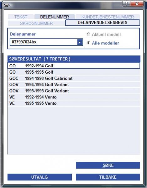

jeg kan sikkert sjekke opp mot hjernen på 2E motoren min om det er til noe hjelp for deg? 92 GTI
står: bortfaller den: 31/05/1993 Bruk som reserve: 037 997 024 AB
31/06/1996 bruk som reserve :037 997 024 G
01/07/2002 bruk som reserve: 037 997 024 GX
Merknad: Digifant

Det er ihvertfall hjerne fra en 2E-motor til Golf du har. De er like på Golf og Vento, men annen styreenhet til Passat med samme motor.. Det er også forskjell på biler med og uten automat.
