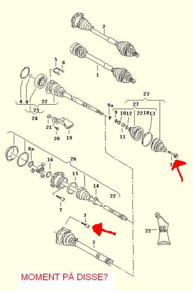

Har akkurat hatt av drivakslene på passaten min.. har skifta di yttre drivaksel mansjetter.. Lurer på en ting.. skal di muttrene som jeg viser til på bildet.. settes fast med et vist moment?
Har satt dem fast med Luft muttertrekker..
Hilsen Jørn
Er det M14 bolt skal den trekkes til med 115nm + 180 grader
Er det M16 bolt skal den trekkes til med 190nm + 180 grader
Skruer på girkassa:
M8 bolter skal ha 40nm
M10 bolter skal ha 80nm
.. Og SKAL byttes hver gang. Dette er strekkbolter, og du vil ikke at de skal ryke..
er alle disse strekkbolter? tenker på di som er på girkassen og? er M16 og M10 jeg har.
Nei, bare den på akselen. De andre kan du ha litt locktite på for å være sikker.
