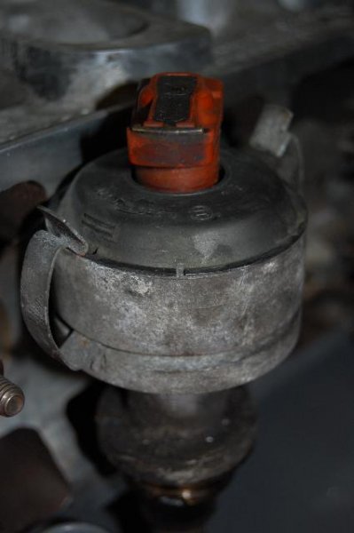

#38 Skrevet Mai 13, 2008 1) Høres ut som du burde ta en grundig sjekk av posisjonene på veiv, kam og fordeler. Mulig det enkleste er å grunninnstille alt. Vri motoren til stempel 1 er på topp på kompresjonsslaget og sjekk at merket på reimhjulet på veiva står ved merket på reimdekslet. Alternativt at O-merket på svinghjulet står ved merket i clutch-huset. Da skal også merket på baksiden av kamdrevet stå jevnt med øvre kant av toppdekselpakningen. Vri motoren (veiva) 360 grader rundt, og sjekk at merket på baksiden av kamdrevet fortsatt stemmer, men på motsatt side av toppdekslet. Ta av fordelerlokket og sjekk at kontakt-siden av rotoren peker på hakket i fordelern, sånn som på bildene under. Hvis det mekaniske her ser greit ut, så finner du frem tenningslampa og tar finsjekken med den. Jeg skal legge ut grundigere testbeskrivelse av tenningssystemet litt senere. 2) Har du prøvd den nye K-Jet'en ennå? (eller prøvd å betale den? *kremt,kremt* ) 0 Del dette innlegget Lenke til innlegg Del på andre sider Flere delingsalternativer...
