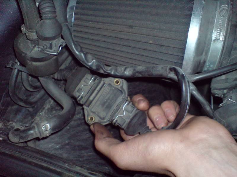

#4 Skrevet Mai 4, 2008 Har trua på at det er sluttsteget ditt som har køddet seg, sitter på luftfilterboksen, 2 kontakter på hver side. Du burde ikke kjøre slik, siden den sylinderen den ikke går på får ikke gnist og ikke antenner bensinen den får, kan risikere å brenne opp katalysatoren din! Vært bori mange 1.8t med samme sykdommen. Hvis ikke er det coil, men du kan jo prøve dette også, prøv å "flytt" problemet til en annen sylinder, du kan også finne ut åssen syl den ikke går på ved å nappe av kontakten på dysen, en og en...så hører du hvilken den ikke går på. 0 Del dette innlegget Lenke til innlegg Del på andre sider Flere delingsalternativer...
#5 Skrevet Mai 4, 2008 Har trua på at det er sluttsteget ditt som har køddet seg, sitter på luftfilterboksen, 2 kontakter på hver side.Du burde ikke kjøre slik, siden den sylinderen den ikke går på får ikke gnist og ikke antenner bensinen den får, kan risikere å brenne opp katalysatoren din! Vært bori mange 1.8t med samme sykdommen. Hvis ikke er det coil, men du kan jo prøve dette også, prøv å "flytt" problemet til en annen sylinder, du kan også finne ut åssen syl den ikke går på ved å nappe av kontakten på dysen, en og en...så hører du hvilken den ikke går på. er det denne her du mener? og hvor får jeg tak i denne? er ikke så veldig flink når jeg kommer til motorer, men:o 0 Del dette innlegget Lenke til innlegg Del på andre sider Flere delingsalternativer...
#6 Skrevet Mai 4, 2008 Det er det såkalte sluttrinnet ja. Ikke første gang det ryker en slik gitt Møller eller et Bosch verksted har/skaffer en slik. 0 Del dette innlegget Lenke til innlegg Del på andre sider Flere delingsalternativer...
#7 Skrevet Mai 4, 2008 Det er det såkalte sluttrinnet ja. Ikke første gang det ryker en slik gitt Møller eller et Bosch verksted har/skaffer en slik. vet du prisen på en sånn? 0 Del dette innlegget Lenke til innlegg Del på andre sider Flere delingsalternativer...
#8 Skrevet Mai 4, 2008 vet du prisen på en sånn? lukter skikkelig av katalysatsor når jeg starter 0 Del dette innlegget Lenke til innlegg Del på andre sider Flere delingsalternativer...
#9 Skrevet Mai 4, 2008 kan jeg låne sluttinnet fra en annen 1,8t å teste om det virker med det ?? 0 Del dette innlegget Lenke til innlegg Del på andre sider Flere delingsalternativer...
#10 Skrevet Mai 4, 2008 kan jeg låne sluttinnet fra en annen 1,8t å teste om det virker med det ?? Ja, det kan du gjøre. Relativ dyr del på Møller, tipper 2500-3000kr Men vet de er å skaffe til 800-1000kr uorginale. 0 Del dette innlegget Lenke til innlegg Del på andre sider Flere delingsalternativer...
