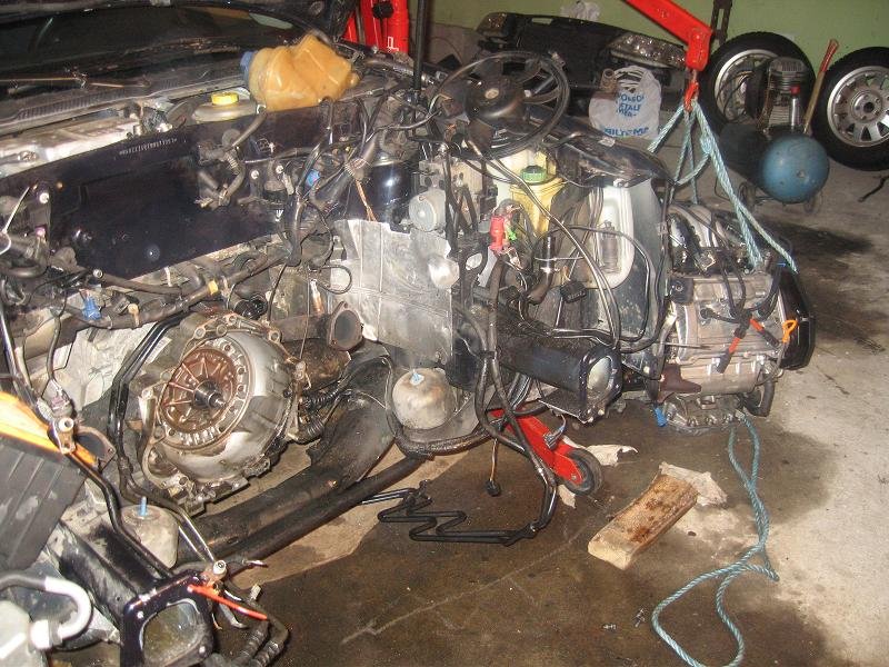

Har skiftet motor på min A6 1998 2.4 L V6. Alt ser bra ut og motoren går
pent, men den begynner å koke. (Fabrikkny motor) Er det noen spessielle triks å få luftet den. Det virker som om toppen ikke får vann.
Om det er som på 2.8 er det en lufteskrue i bakkant av motoren. Er ikke helt sikker på hvor den sitter på 30v, men det er lufting der et sted.
