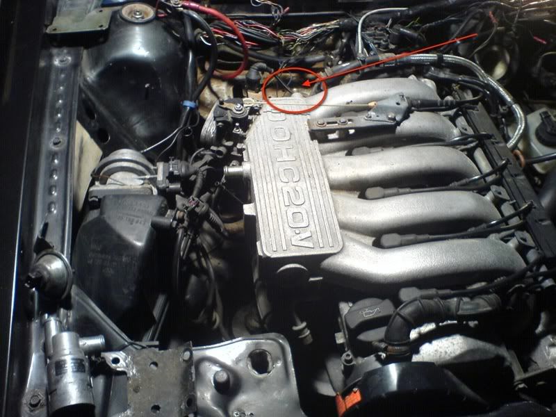

hei!har satt inn en 20v 7a i en 90 10v.problemet er at 20 v motor kommer fra en bil med abs,og det har ikke 90n min!så hvordan få vakum til bremsekraftforsterkern?bytte innsug?forslag?:confused:
Kan ikke hente fra en slange et sted? Bor et hull i innsuget om nødvendig os ta ut vakum der i fra.
Er tatt fra her på min 7A typ 85:
kansje like greit og lage et hull da?og skru inn en nippel?el er det noe bak den nippelen som spiller inn?: klø :
