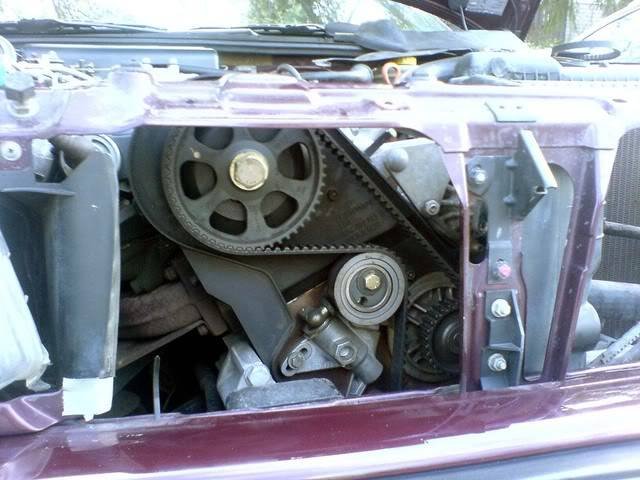

Vannpumpa skal du få tilgang til med engang du tar av registerreima.
Du kan skimte den på bildet her:
Har aldri hatt den av før, så vet ikke hvordan den sitter, men det ser du fort;)
Ser for meg to eller tro bolter rett inn.

Når du får reima vekk fra strammehjulet skal det være å bare skli den av, siden dette hjulet holder såpass mye av reima på plass (som du ser på bildet).
