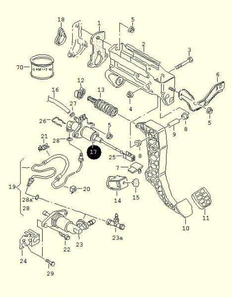

Du har 2 pumper. Master på pedalen og slave på girkassa.
Du KAN ha fått innvendig lekasje i master.
Jeg trodde slavesylinderen på min gamle bil var gått, byttet den uten at det ble degrann bedre. Byttet master pumpa og den ble helt gull. Den hadde ikke noe utvendige synlige lekasjer eller noe slikt men hadde da en innvendig lekasje.
Finnes måter og teste de forskjelige pumpene på. Master kan du jo teste med og sette en wirescript tang (sveisetang) på slangen på for og blokkere gjennomstrømninga ned til slave med og prøve og clutsje. OM du får ført pedalen til bunn vil du ha en lekasje iden. Om den forblir stein hard er den good. Da er det stor sjangs for at det er slave som er dårlig hos deg.
Ett lite utklipp fra familiealbumet.
Om du ser post
#16 tilførsel av væske
#17 så har du master
#23 slave
Ser da at du har gummislange ett lite stykke, finn fram en wirescript tang, klem der og se om du holder trykket på pedalen.
