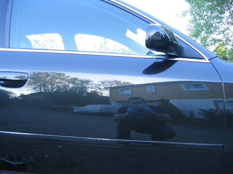

#9 Skrevet Mai 15, 2008 Men Paint Renovator biter litt mer da. Helt riktig! Den renser og sliper litt mer. Den trestegsmetoden du har gjort med AG-produkter har jeg sverget til i mange år, men nå har jeg begynt å se på andre produkter. Har polert min egen bil selv i dag, men da har jeg brukt følgende: Først, Megs Quik Clay, deretter 3M Machine Polish, for til slutt å legge på AG's EGP. Nå ble det dessverre slik at kveldsduggen begynte å legge seg før jeg rakk å bli ferdig, så det blir ny vask og EGP-behandling i morgen Glansen ble ikke så aller værst, men bilen har en anelse "appelsinhud", så helt som glass er det ikke Er ikke helt klar for å sette i gang med 2500 våtsliping heller, så jeg kan leve med dette... 0 Del dette innlegget Lenke til innlegg Del på andre sider Flere delingsalternativer...
#10 Skrevet Mai 15, 2008 Til info: Når jeg skriver "Polert med EGP, så har jeg først gått over med SRP, og deretter lagt på EGP. Mulig det er litt forskjell i forhold til lakkens beskaffenhet. Men som nypolert mener jeg SRP er knapt bedre enn EGP. Men uansett, perler bra begge to. Min rekkefølge på bilen som har noe slitt lakk: Avfetting/avspyling, få av alt av nupper osv. Vask med Bodywork contitioner Tørk med for anledningen ett tørkehåndkle fra Scandicshine kompinert med trykkluft for å få vekk skit fra sprekker osv. Gikk over hele bilen med Paint renovator med en Bosch Eksentersliper (DA) med pad som skal ha noe slipevirkning Deretter over med SRP med samme pad, uten å ta bort Paint renovator først. Fjernet alt påført, ble meget bedre. La på ny SRP med fin pad, for så å polere av med microfiberfille fra Scandicshine. Den var bra! Ble liggende igjen veldig lite støv i forhold til AG sin egen MF fille. Deretter EGP på, herde en stund, og fjerne denne. Men, synes ikke alltid det er like greitt å få en helt glatt overflate når jeg tar bort EGP, blir på en måte liggende igjen litt striper i den retningen jeg påførte, som ikke alltid er lige grei å få bort. Mulig det er derfor det ikke perler seg like godt som etter SRP. Men skal legge på ett lag til EGP, så får jeg se. Skal også legge den nye High Definition Way oppå dette, så får jeg se hva det blir... 0 Del dette innlegget Lenke til innlegg Del på andre sider Flere delingsalternativer...
