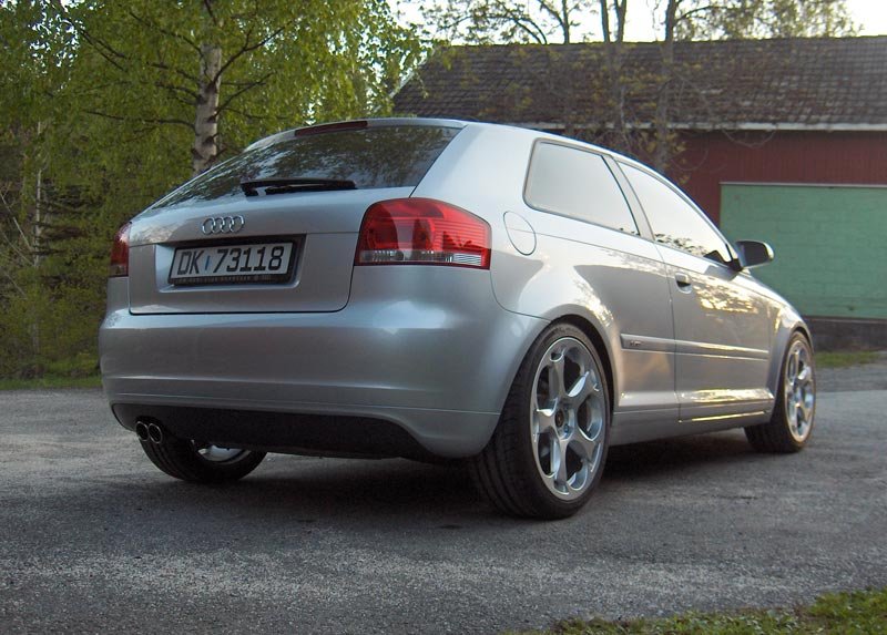

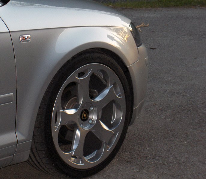

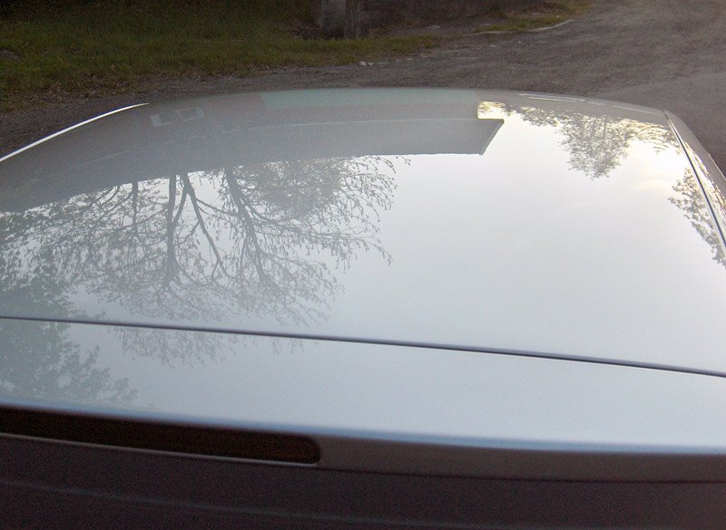

#36 Skrevet Mai 19, 2008 Prøvde i dag å legge et strøk med EGP først og så et strøk med SwissWax oppå. Er ikke mye for å innrømme det men jeg tok faktisk Autobahn voksen til Swiss Wax...med PFTE og beregnet til felger Tok først et lite testområde og det funket bra det så jeg fortsatt. Neste blir å skaffe ordentlig Carnuba. Kommer ikke ordentlig ut på bildene (er tatt med et 3 år gammelt 6.2mp dritt kamera) men det blei en skikkelig god glans og masse wet look... Jeg kan anbefale å legge EGP'en først i hvert fald...bør nok som det er nevnt tidligere følges opp med annen voks som topp strøk... 0 Del dette innlegget Lenke til innlegg Del på andre sider Flere delingsalternativer...
