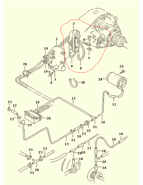

Du kan jo kjøre bilen opp på bukk og sjekke hvordan vakum styringen virker. Mulig denne kan bli treg da den ligger ganske åpent for dritt og veisalt ol.. Som sagt det ligger ganske åpent, så du kan sikkert kontrolere dens funksjon og smøre det opp slik at den vakumstyrte armen jobber lettere mot diffen. Legger ved ett bilde slik at du kan se hvordan det ser ut.
Det er også en mulighet at du har lekkasje på dette systemet da...
