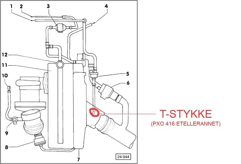

#17 Skrevet Mai 19, 2008 Hvordan er vakumsytringa til diffen bygd opp? kombinert med sentralåsen? Hva går de 3 gummislangne til fra boksen under setet til? Den lengst fram deler seg i et Y ledd hvor den ene går bak til diffen, om jeg ikke tar helt feil. Den andre går videre framover (til overnevnte ventil?) Sitter en form får skjøt fra Y leddet og framover. Se vedlegg 0 Del dette innlegget Lenke til innlegg Del på andre sider Flere delingsalternativer...

#23 Skrevet Mai 20, 2008 Er det pungt 3. som er den enveisventilen? 0 Del dette innlegget Lenke til innlegg Del på andre sider Flere delingsalternativer...
