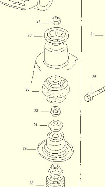

#12 Skrevet Oktober 10, 2004 På samtlige biler jeg har hatt, har det kommet skikkelige klonkelyder når fjærbeinslageret har tatt kvelden. Dersom det er samme patent som på corradoen el 80'en, bytter du selv dette på kort tid. Det er dog en fordel å få tak i en luft-trekker.. Legger ved bilde av lageret.. 0 Del dette innlegget Lenke til innlegg Del på andre sider Flere delingsalternativer...

#16 Skrevet Mai 1, 2008 Nr 3;Skitt i tomgangsregulator. Rens eller bytt denne. Jeg greide aldri å rense min, så ikke spør hvordan. Evt bytt gass-wire. Bilen blir en helt annen å kjøre etter det. BTDT! Nr 5; Typisk når hjullager er gåen. BTDT igjen. Nr 7; Bytt fjærbeinslager. Koster lite, og byttes på 30min. Lager et voldsomt leven på kupert vei når de er slitte/gåene. Håper dette hjelper litt ihvertfall.. Har kanskje samme problem som på 7-ern. Var ute og "skrudde" litt tidligere i dag, da jeg fant ut at jeg skulle sjekke åssen det stod til under plastdekslet på fjærbeinslageret. Oppdaget at fra karosseriet og opp til fjærbeinslageret var det en glippe på cirka 15 mm. Når jeg gynget bilen fra side til side så gikk jo naturlig nok disse opp og ned også. Kan umulig være bra for kjøreegenskapene ? 0 Del dette innlegget Lenke til innlegg Del på andre sider Flere delingsalternativer...
#17 Skrevet Mai 1, 2008 jeg og:) når jeg jekker opp bilen,kan jeg løfte hjulet 2-3cm opp uten motstand, da ser jeg toppen av fjærbeinet bevege seg opp og ned under panseret... så da må kanskje jeg og bytte? 0 Del dette innlegget Lenke til innlegg Del på andre sider Flere delingsalternativer...
