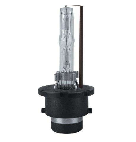

#1 Skrevet Mai 19, 2008 Skal til å bestille meg nye xenon-pærer til Passaten,syns å huske jeg skal ha D2S pærer på bilen min. Men ser enkelte har noen pærer som heter D2R,så da ble jeg litt usikker....... Er det noe forskjell på de to ?? Skal ha 6000K pærer siden gule xenonpærer kun leveres i 3000k enn så lenge,jeg har iallfall ikke funnet noen i 6000K. Litt skeptisk til lyset fra 3000K kontra 6000K. 0 Del dette innlegget Lenke til innlegg Del på andre sider Flere delingsalternativer...
#2 Skrevet Mai 19, 2008 D2R har et lite "skjold" rundt seg, de er laget for reflektor-lykter. D2S er laget for linselykter, og har ikke "skjoldet". D2S D2R Skal ha 6000K pærer siden gule xenonpærer kun leveres i 3000k enn så lenge,jeg har iallfall ikke funnet noen i 6000K. Litt skeptisk til lyset fra 3000K kontra 6000K. Vel, det er fargetallet som også bestemmer fargen på lyset. Det er umulig å lage gule i 6000k, da er du nødt til å ty til 3000k. Jo høyere tallet blir, jo blåere blir de, helt til det bikker over mot lilla ved rundt 8000k. Så, for å få ordentlig gule lys, så må du ned til 3000k eller enda lavere (har jeg aldri sett) Temperaturskala jeg fant på nettet (hopp over merkenavnene) 0 Del dette innlegget Lenke til innlegg Del på andre sider Flere delingsalternativer...
