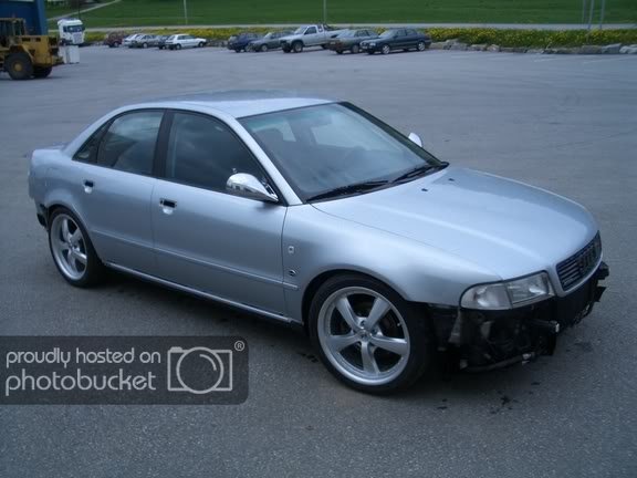

Lurte på hvordan man får av front fangeren på en A4 B5? Vil ikke ødlegge noe, så er derfor bedre å spørre :)
Skal ta den av da det blir fmic og muligens en RS4 front... ;)

Det er 1 umbrakoskruer i de hver av de to stagene som stikker ut under hver hovedlykt, (med hvit på)
du tar bare av det ytterste plast dekselet i fangeren på hver side, så kommer du til...
Så er det å trykke ned fangeren atme hjulbuen og dra den utover... :)
Hvis du ikke har gjort dette før kan det være litt vanskelig, du må bare dra og dytte ned ved hjulbuene. Holdt på med dette litegrann sjøl førstegangen.

Forstod jeg deg rett nå så kan jeg "dele" fangeren for så å skru av skruene... Hørtes jo veldig lett ut det, sitter fangeren bare med noen klips da eller?
Må være litt forsiktig siden den Rs4 fangeren jeg har liggende, aner jeg ikke om passer.. :S
I fangeren min her, ser du tre dekseler, (de sorte med riller på)
Det ytterste på hver side skall du dra ut, i overkant av hullene så er det en 5mm? umbrako skrue... CIMG3984krympet.jpg
Her er det beste bildet jeg har av "festebraketten" på siden av fangeren... Den trekanten rett foran hjulet.
Sånn ca. der skal du presse ned og dra den utover mot siden.
Konge... :=) Fant skurene nå :) Festene er ikke noe problem, fangeren er litt løs på sidene uansett :S Men takk for hjelpen, da blir det Rs4 front og fmic forhåpentligvis etter at jeg kommer hjem i fra syden :D
